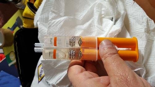

Per riparare il mio ho usato questo, che ne pensate?
magic.
Sono tutti uguali, epossidici. Come il Pattex che ho usato io, 5 minuti per l'utilizzo. Bastano e avanzano.

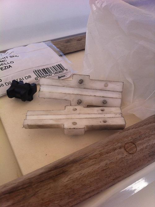

Bene grazie ai consigli ed alle dritte di Albert sono pronto a procedere con il montaggio del guidadrizza. Ho trovato il kit selden identico a quello furlex (mi diceva Albert ormai son la stessa cosa) con la punta trapano, la guarnizione antigalvaniche e le due viti autofilettanti. Niente da fare per le boccole che reggono il disco deviatore. Alla Facnor Italia non le hanno e mi hanno proposto di acquistare l'intero nuovo disco deviatore. Ovviamente non ci penso neppure. quando vado su a montare il guidadrizza prendo le misure e le boccole le faccio fare da un tornitore. Per quanto riguarda l'angolo mi sono fatto una dima in cartone con un angolo preciso di 15 gradi. Posizionerò la girella a un centimetro dalla fine della canalina (il mio genoa arriva molto in altro) e da li mettendo la dima con un lato sullo strallo farò partire la drizza esattamente a 15 gradi. Nel punto di intersezione della drizza così inclinata con l'albero metterò un segno e posizionerò infine il guidadrizza. Non ho trovato il duralac (incredibile ma dalle mie parti dai negozi di nautica mi chiedono cosa sia). Sulle istruzioni di montaggio del guidadrizza x evitare galvaniche e agevolare il serraggio non parlano di duralac ma dicono di mettere sulle viti del semplice grasso (io avrei anche quello blu). Forse potrei usare anche del silicone, ma forse anche no. Che ne dite?

@kitegorico Viti autofilettanti? A me proponevano fori filettati con filiera oppure rivetti. Reggono le autofilettanti? Mi sa che siamo sottomisura con il diametro. Sparcraft ad esempio dice rivetti da 4,8 oppure viti da 4.
Mi sembra di aver capito che senza guida drizza occorre necessariamente il deviatore ma non credo sia vero il contrario (cioé la presenza del guida drizza non dovrebbe bloccare il sistema se c'é pure il deviatore, solo quest'ultimo diventerá inutile visto che la dirizza la devia il guida drizza). Semmai cercherò di bloccarlo con delle boccole che faró tornire da qualcuno ( visto che sono introvabili) affinché non vaghi per i fatti suoi lungo la porzione di strallo scoperto. Circa il montaggio del guida drizza chi mi ha dato il kit sosteneva quello che dici tu, ovvero rivetti oppure filettatura prima di avvitare. Ma le istruzioni di montaggio postate in precedenza sono chiare in questo senso: bucare con la punta in dotazione al kit e avvitare direttamente. Io proverò seguendo le istruzioni. Ove la vite non dovesse autofilettarsi lo rivetto. Le viti del kit sono da 0,53

@Luciano53 Si 2 viti, esattamente come nella foto postata prima 5,3 di diametro, lunghezza 12 (mm)

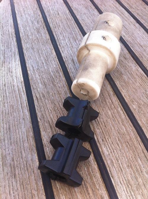

Qualcuno conosce il diametro esatto delle boccole rosse interne al deviatore?

bel lavoro Kitegorico per il punto 4, il tappo non lo puoi mettere neanche smontando lo strallo perché mi sa che non passa nell'impiombatura. Le boccole sono in qualche maniera autoserranti quindi non avrai problemi ad inserirle. da manuale ne sono previste 2 all' estremità superiore e 2 a quella inferiore.
Tutto quello che scrivo è preceduto da IMHO
Finalmente ieri sono arrivate le due boccolette dalla Francia (39 euro) tramite la Facnor Italia(Molto disponibili e gentili). Nel frattempo, visto che è saltato il tappo del profilo di alluminio ho fatto realizzare al tornio un accrocchio fermaboccole/tappo/sede disco deviatore in teflon. Una volta messe le boccole nere nel terminale del profilo stringerò l'accrocchio intorno allo strallo nudo e lo spingerò (prima di bloccarlo stringendo le sule viti imbullonate) con la sezione piccole (2,5 cm) all'interno del profilo x 1 o 2 cm. Questo impedirà alle boccole di uscire accidentalmente dal profilo quando questo gira (la sezione di 2,5 cm dovrebbe far sì che il contatto del teflon con l'alluminio del profilo sia minimo - e comunque sarà sempre meglio del contatto che sin'ora c'è stato con l'acciaio dello strallo) La circonferenza centrale dell'accrocchio (4 cm) fungerà da pseudotappo. Nella circonferenza opposta infine (3,15 cm) infilerò il disco deviatore che provvisoriamente per non avere d'impaccio avevo legato con una sagola all'attacco dello strallo in testa d'albero. Chssasevà avrebbe detto la mitica Raffaella Smiley4

Mi sa che di nuovo la testa girevole si è separata tra parte interna e parte esterna . Riproverò con la bicomponente che ho in barca o cercherò di trovare quella parte indicata da Luciano53. Qualcuno sa dirmi il diametro esatto del profilo d alluminio? ( quello che avvolge lo strallo).
