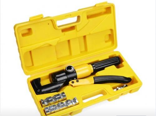

La pressatrice idraulica é arrivata. L'ho provata per pressare due moschettoni a pellicano sulle draglie.
Ne sono molto soddisfatto.
Per i talurit devo ancora provare, come detto alla peggio costruisco degli inserti apposta. Vi terrò aggiornati.

(07-03-2020, 22:35)cmv88 Ha scritto: La pressatrice idraulica é arrivata. L'ho provata per pressare due moschettoni a pellicano sulle draglie.
Saluti
Christian
Ciao, posso chiederti che marca e modello hai preso?
grazie in anticipo
Marca e modello non li ricordo, ma tanto escono tutte dalla stessa fabbrica in Cina.
La mia è come questa:
Se cerchi pressatrice idraulica in Google la trovi da vari produttori.
L'ho usata sui talurit e funziona bene ne ho anche sezionato uno per vedere la penetrazione tra talurit e cavo di acciaio e mi ha soddisfatto.
Ricorda però che non va bene per elementi strutturali come sartiame ecc. Perché la pressatura ottenuta non è comparabile a quella di una pressatrice professionale a matrici.
