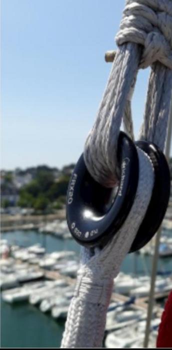

Quindi proponevo eventualmente anche .questa:
Rimane solo scoperto l'anello
