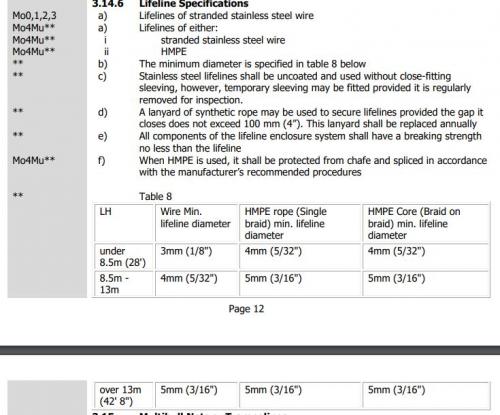

Se è una barca da regata, dato che è stata accertata la pericolosità delle draglie in tessile poichè diversi equipaggi sono finiti a mollo in passato, le draglie in tessile nei monoscafi sono ammesse solo per le regate di categoria 4 (inshore).

Non resistono a raggi uv, usura e al taglio: sotto carico si tranciano di solito in corrispondenza del passaggio nei candelieri.
In regata inizialmente sono state ammesse quelle con calza in dyneema che si ritenevano più sicure di quelle in scalzato, ma dopo alcuni incidenti con equipaggi che "cinghiavano" e sono finiti tutti in acqua lasciando a bordo solo timoniere e randista, ne è stato limitato l'utilizzo alle sole regate inshore diurne.
