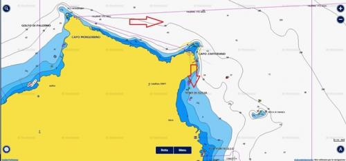

Decidiamo allora di andare a ridossarci nel golfetto a sud del Capo Zafferano, il “Seno di S.Elia”, ove faremo a vela la manovra di ancoraggio, non senza un minimo apprensione, dato che nelle acque basse del suddetto golfetto ci sono diversi massi. Dunque man mano che ci avviciniamo rolliamo il genoa e tenendoci pronti ad ammainare la randa ci dirigiamo verso la parte più interna e ridossata del golfo, proprio davanti il c.d. “Lido del Carabiniere”, quindi portiamo la prua all’orza contro vento, giù randa e ancora a fondo; il vento e l’abbrivo all’indietro faranno (si spera) il resto. La manovra riesce alla perfezione. Siamo su un fondale di circa 7 metri, abbiamo dato oltre 40 metri di catena per stare tranquilli sotto le raffiche che ogni tanto arrivano dal Monte Catalfano.
La rada è praticamente deserta, solo un paio di barche a vela di grosse dimensioni. Mentre ci concediamo un po’ di meritato riposo e una ottima pasta con il tonno in scatola, pomodoro e capperi preparata da mia moglie, assistiamo alla medesima scena che abbiamo vissuto qualche minuto prima sulla nostra barca; un Halberg Rassy 48 che tentava di doppiare il capo a motore, va anch’esso in avaria ed è costretto all’ancoraggio a vela. Nel golfetto, perfettamente ridossato, siamo adesso 4 barche a vela ed un paio di gommoni, cosa davvero insolita in questo posto in genere affollatissimo e purtroppo rumorosissimo.
Dopo la pasta ed un buon caffè, trascorse circa 2 d’ore, il mare sembra più calmo, un paio di barche molto più grosse di noi, tra le quali l’HR di prima, sono andate via; decido di spurgare il circuito sperando di non dovere smontare anche le candelette a causa dell’acqua nei cilindri. Invece il volano gira (ho fatto la prova a mano), ma per spurgare il circuito, completamente vuoto, sono costretto a riempire a mano il filtro gasolio, grazie ad una tanichetta che molto opportunamente avevo lasciato da parte. Tutto ok, il motore si avvia e si riparte! Ma stavolta niente vela. Il nostro serbatoio, fra tanti difetti, ha però un pregio, quello di avere le paratie anti beccheggio, pertanto con il mare contro, se la barca non è sbandata, non abbiamo problemi di alimentazione (salvo la morchia).
Fra capo Zafferano e Capo Mongerbino (circa un miglio e mezzo) il mare è ancora tosto ed anche incrociato per la presenza della costa, procediamo all’80% dei giri facendo circa 3,5 nodi, doppiato Mongerbino (quello dei Baci Perugina) poggiamo per entrare nel natio golfo di Palermo, il mare si fa un poco più calmo e riusciamo a viaggiare contro mare a 5,5 nodi; sono per questo abbastanza soddisfatto della bipala abbattibile Radice. Alle ore 21, con circa 4 ore di ritardo rispetto a quanto preventivato, arriviamo al nostro ormeggio.

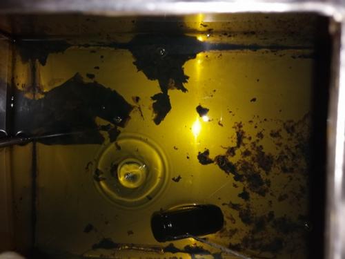

3) La morchia da gasolio è praticamente un nemico imbattibile. Io utilizzo la barca sia in estate che in inverno e mediamente almeno una volta ogni 7/10 giorni il motore viene acceso. Per quanto mi riguarda non serve mettere combustibile "pulito" dai bidoni, nè acquistare il prodotto c.d. Blu, né tampoco mettere biocidi ed additivi vari; l'unica difesa seria è procedere a ispezione/pulizia del serbatoio almeno ogni 6 mesi.

Giusto un'esperienza personale: visto che hai un serbatoio con una bella apertura di ispezione, ne approfitterei più spesso; il mio lo apro minimo una ma spesso due volte l'anno, a inizio e fine stagione, di più se uso molto il motore o prima di navigazioni lunghe: nonostante usi additivi, faccia gasolio esclusivamente con taniche da distributori stradali, imbuto/filtro giallo eccetera, quando lo apro per pulire e filtrare con una pompa di ricircolo a circuito chiuso un po' di robaccia c'è sempre, talvolta molto poco talvolta di più. Non so da cosa dipenda, biodiesel o che, ma poterlo aprire facilmente e pulire è un'assicurazione molto poco cara per -almeno- la tranquillità di avere gasolio pulito in permanenza.

ho visto il tuo circuito per la pulizia del serbatoio e ci sto pensando seriamente. quelle pompette li’ quanti litri/h tirano su piu’ o meno?
grazie
(01-01-2022, 01:26)paolodl Ha scritto: Ciao Rob
grazie
ciao Paolo,
avevo le specifiche ma non ricordo più esattamente, butta (post filtro) all'ingrosso come un rubinetto di barca, la metà (?) di uno di casa, circa...
Se proprio serve svuotare ben bene il serbatoio metto il tubetto di uscita dentro le taniche vuote e svuoto/filtrando, due tre taniche (40-60 litri) si fà in tempi ragionevoli, quando dentro rimane poco poco pulisco bene a mano, poi rimetto il gasolio rifiltrato. Com'era la pubblicità, serbatoio lucido "ci potreste mangiare dentro"

Per quanto riguarda ispezione e travaso ho acquistato, come detto, una pompa da travaso gasolio della MARCO UP3 da 15 litri al minuto.
Il meccanico mi ha detto che intende montare un filtro interno alla tanica per evitare ulteriori problemi; suppongo sia di metallo, visto che rimarrà immerso nel gasolio. Vedremo.
