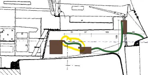

Allora dopo un estate e un autunno passate amaramente a far alghe (piange il cuore che avevo fatto il trattamento Hempel Silic One), dopo vari passaggi di meccanici, dopo che aveva che a forza di fogging-oil forse sembrava accennasse a partire ma infine no, che il gasolio a forza di prove é trafilato in coppa olio, che é stato cambiato olio, che è stato controllato cio' che c'era di controllabile; che alla fine i cilindri erano impuntati é stata smontata la testa; sale.
Valvole ovviamente andate, testa da rifare, motore da sbarcare e da lappare;
Causa, ..dicono che il tratto di tubo dal riser alla marmitta (vecchia vetus lp50) é troppo orizzontale e l'acqua col movimento ritorna un po indietro, questo unito ad un siphon break parzialmente otturato. Andrebbe quindi fatto un tubo che scenda ben in basso e che entri nella marmitta dal bocchettone laterale invece che da quello alto.
Ora io pensavo che magari potrei spostare la marmitta un po piu a poppa, allungando quindi di 40cm la linea riser-marmitta ma poiche c'è uno scalino abbasserei di una decina di centimetri.
morale, fino ad ora 1k piu altri 3.5k per rifare il motore (sperando i pistoni siano ok)

(10-01-2023 23:37)gava Ha scritto:  Causa, ..dicono che il tratto di tubo dal riser alla marmitta (vecchia vetus lp50) é troppo orizzontale e l'acqua col movimento ritorna un po indietro, questo unito ad un siphon break parzialmente otturato.
C'è più di qualcosa che non torna...
A parte le foto terribili...se quello nel disegno sul collo d'oca dello scarico è una valvola antisifone, non ha senso visto che il tubo scarica in aria e non in acqua.
La valvola antisifone va messa per evitare ingresso dalla presa a mare di presa e non dallo scarico.
Se l'acqua è entrata dalla marmitta vuol dire che la marmitta è sottodimensionata e anche troppo alta per cui occorre un rialzo al riser.

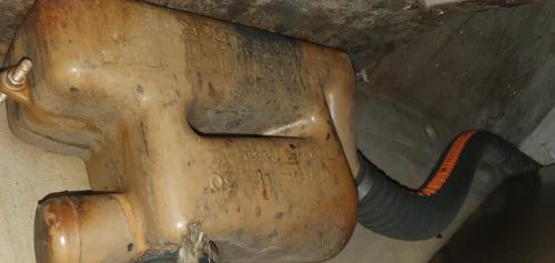

Per Gava cosa ne pensi di sostituire il waterlock attuale orrizontale con uno verticale tipo Vetus muffler NLP 50? Ha piú volume e lo riesci a mettere piú vicino al motore e quindi piú basso anche l'ingresso dell'acqua é piú in basso e tutto aiuta.

Citazione:C'è più di qualcosa che non torna...
scusate per le foto, son quelle che avevo di repertorio...
quello a destra prima del uscita é il Gooseneck della vetus.
[Immagine: OIP.5lI0eSRote6_aB1Jd90ldQAAAA?pid=ImgDet&rs=1]
l'antisifone é fra scambiatore di calore e pompa
L'attuale waterlock è da 4.5litri puo' darsi sia sottodimensionata in effetti...
il rialzo del riser c'é quello della volvo, ma costa 900e
[Immagine: 0002534_volvo-penta-d1-and-d2-series-hig...5_100.jpeg]
e per 600e me lo fanno in inox
(11-01-2023 12:47)Wally Ha scritto:  Per Gava cosa ne pensi di sostituire il waterlock attuale orrizontale con uno verticale tipo Vetus muffler NLP 50? Ha piú volume e lo riesci a mettere piú vicino al motore e quindi piú basso anche l'ingresso dell'acqua é piú in basso e tutto aiuta.
mi sembra un ottima idea, ero in effetti dell'opinione che quel vecchio vetus fosse da cambiare.
Avevo velocemente visto che il vetus SSL50 mi sembrava avesse le stesse dimensioni, ma da 7.5L ma quelli verticali non li avevo visti, pensando che fossero troppo alti...pero in effetti mi sembra che come dimensioni ci potremmo essere.
(Questo messaggio è stato modificato l'ultima volta il: 11-01-2023 16:27 da gava.)
