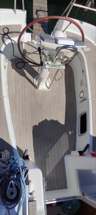

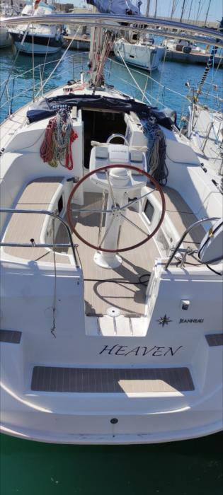

@infinity Io ho lo stesso tuo problema sul mio Jeanneau Sun Odyssey 36i del 2010.
Iroko anzichè Teak, profonde fessurazioni, distaccamento legno in vari punti. In pratica una schifezza. Tutto pulito ancora potrebbe andare, ma è un lavoro che prima o poi dovrò fare. A me per Flexiteek in Toscana hanno chiesto circa 4400 euro compreso iva per rimozione vecchio legno e installazione sottovuoto del nuovo. Ho adesso installato il vecchio "teak" in pozzetto, spiaggetta, panche e piano di calpestio. Fortunatamento non ce l'ho a prua ne sui passavanti. In totale 5,45 mt2. E' quello che più o meno hai speso tu (se posso chiedertelo....)? E' venuto via bene il vecchio legno?

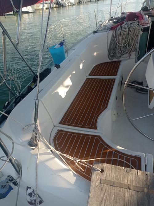

Se può essere utile come contributo posto le foto del mio pozzetto in flexiteek dopo due anni, al momento sono molto soddisfatto, lo pulisco con un po' di candeggina diluita e se ci sono macchie grosse un piccola grattatina con carta vetrata grossa. Taglio e posa le ho fatte in autonomia comprando dal venditore il collante ed i mq necessari.

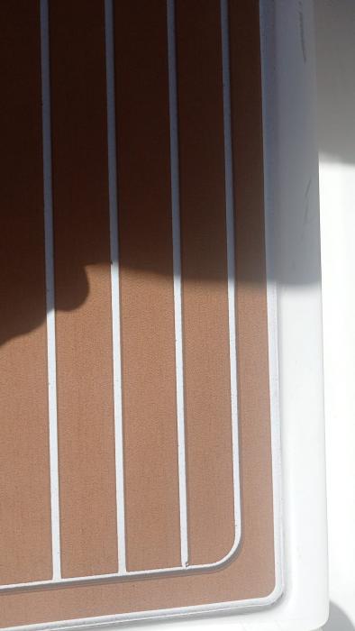

Io ho usato Synteak e a distanza di qualche anno il risultato è ottimo e i rapporti sono stati correttissimi.
Devo dire però che il lavoro era limitato al pozzetto e lo ho fatto personalmente.
Posso solo dire che il prodotto si pulisce facilmente,non si è macchiato mai nonostante si ceni abitualmente in pozzetto e sembra nuovo

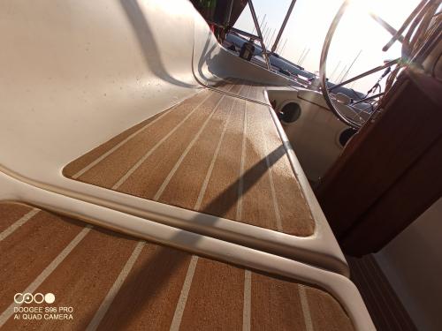

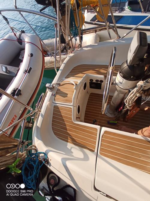

io l'ho fatto settimana scorsa lo devo ancora rifinire ma allo stato attuale sono molto soddisfatto del lavoro.
bello esteticamente e bello al tatto. non scalda neanche sotto il sole ci camminiamo tranquillamente senza scarpe ed è altamente antiscivolo.
vedrò la durata ma sono pienamente soddisfatto[hide]     [/hide][hide]     [/hide][hide]     [/hide]
