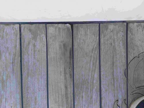

Uno dei listelli si sta scollando mentre tutti gli altri sembrano ancora ben fissati .

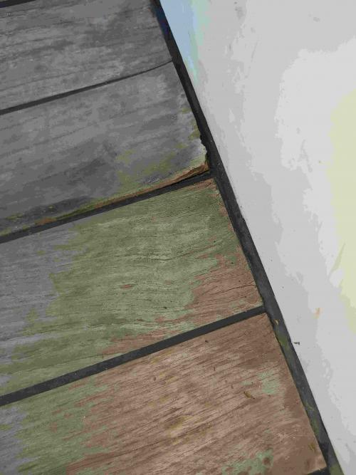

Credo che il problema sia stato originato dall'uso di una rudimentale passerella da parte del precedente proprietario, che si appoggiava in quella zona. Pensavo di usare resina epossidica, ma il problema da risolvere è come mantenere premuto il listello per il tempo necessario. Dalle foto non si nota bene ma oltre al ricciolino il listello è leggermente sollevato fino a metà lunghezza. Si riesce a premere con una discreta forza manuale. La barca è in acqua quindi escluderei l'utilizzo di pesi. Pensavo ad una morsettiera da costruire anche artigianalmente che partisse dall'opera viva che ovviamente presenta una curvatura. Mi servirebbero circa 40 cm di apertura della ganascia per una profondità intorno ai 40 cm. Potrei costruirla con listelli di legno incernierati, ma resta da risolvere il metodo di serraggio. Qualche idea?
La resina non ha bisogno di forte pressione basta usare dei chiodini fini come aghi, impiantarli solo per metà lunghezza poi si levano. Piuttosto il difficile è mettere la resina sotto senza rompere il legno, che la parte sia pulita Cos'è lo specchio di poppa? un'opppinione. Non ho mai visto il teak sullo specchio di poppa a meno che la barca non sia costruita in legno

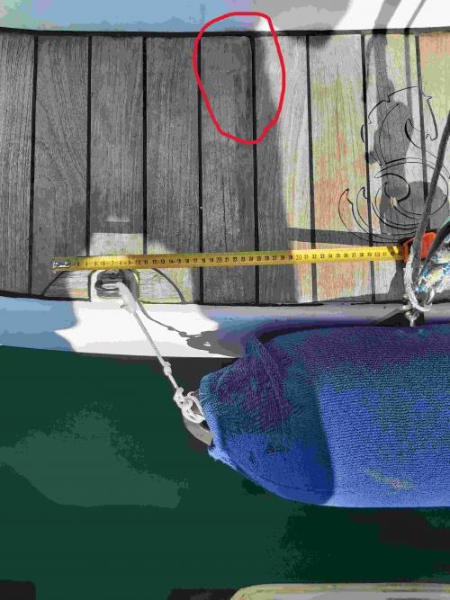

Questa è una vista dall'alto, evidenziando in rosso la zona da incollare. Se devo creare una sorta di morsetto con listelli di legno, lo spessore in quel punto è di circa 40 cm.
Ho provato a premere con la forza delle dita ed è uno sforzo ragionevole, proverò con i chiodini come suggeriva Bullo.
