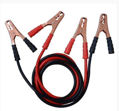

Nella mia di quasi 40 anni è sufficiente girare una manopolina e metto in parallelo i due banchi. Infatti quando la BM è andata in corto, non mi sono minimamente preoccupato e sono ripartito all'istante.
Cavi auto: il vecchi cavi con i coccodrilli.

(05-09-2025 22:48)burrascaforza5 Ha scritto:  Riguardo al booster, non avete un sistema che consenta di mettere in moto con le batterie servizi ?
Sulla mia barca, in caso di emergenza, uso questo sistema.
Sembrerà banale però mi ha salvato un paio di volte quando la batteria del motore (normali ma sovradimensionate Fiamm 80 Ah sigillate ad acido liquido durate mediamente 7/8 anni) ha tirato le cuoia proprio davanti all’imboccatura del porto quando stavo per riaccendere e rientrare. Quella dei servizi (normale AGM 100 Ah a scarica lenta molto usata anche nei camper) ha sempre messo in moto senza problemi.
