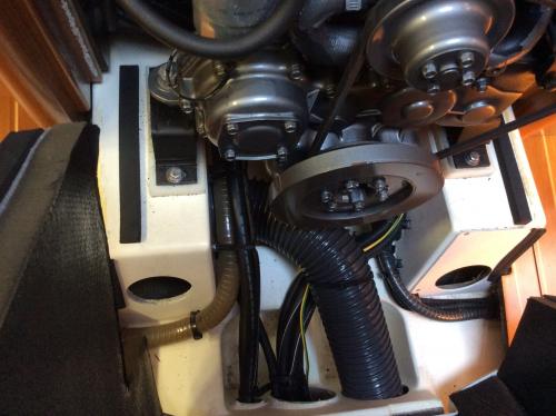

giusto per darvi e darmi altri spunti per la discussione questa è la parte frontale del mio motore, dove dovrei far passare la conghia di sollevamento
Dietro agli antivibranti

(13-03-2024, 15:14)Vittorio Camino Ha scritto: giusto per darvi e darmi altri spunti per la discussione questa è la parte frontale del mio motore, dove dovrei far passare la cinghia di sollevamento
Sicuro che il tuo motore non ha le asole apposite per sollevarlo? Leggi il manuale e in ogni caso controlla se la presenza dell'invertitore viene considerata nella distribuzione delle masse.
