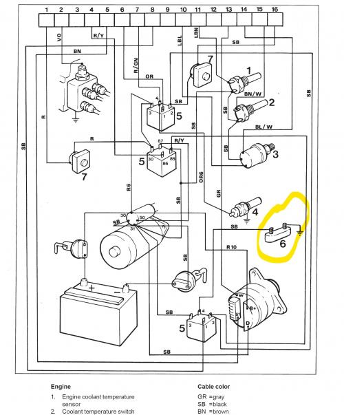

Ho avuto il medesimo problema, risolto cambiando il blocchetto del fusibile.

Ciao,
dopo lunghe analisi ho comprato un solenoide Bosch a 25 eur contro la follia del Volvo originale. Sostituito il risultato era identico. Non funzionava. Alla fine era un problema elettrico. Il fusbile da 55A che mette a massa il motore era saltato. Quindi il circuito elettrico del solenoide (e delle candelette) era sempre interrotto. Sostituendo il fusibile tutto è tornato a funzionare.
Adesso il dubbio è come mai sia saltato il fusibile da 55A.
Puoi darmi lumi circa la posizione di quel fusibile? Magari fosse quello anche a me..... però non credo. Se fosse saltato un fusibile sul circuito dello spegnimento immagino che il motore non dovrebbe spegnersi mai, invece a me a volte si spegne e a volte no.........
Ciao,
si penso anche io che se il problema fosse il fusibile non dovrebbe funzionare ad intermittenza come nel tuo caso. A me non si spegneva mai. In ogni caso il fusibile è il pezzo num 6 nella foto allegata ([hide]     [/hide]) e si trova seguendo i cavi che escono dall'alternatore e vanno verso la massa del motore. Nuovo è come l'altra immagine che allego. La lunghezza è di circa 5-6cm [hide]
