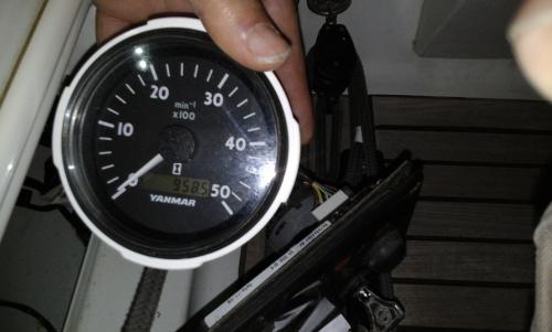

Ripesco questa interessante discussione perchè oggi ho effettuato il classico tagliando olio filtri ecc al mio Yanmar ma nel momento che volevo scrivere con il pennarello indelebile sui filtri la data e le ore motore del cambio mi sono ricordato che il display del contaore che si trova nel contagiri e da numerosi mesi spento come fosse rotto. Mi sono ricordato questa discussione ed ho ricercato un interessante link per poter riparare il display senza sostituirlo e seguendo le istruzioni qui riportato sono riuscito nell'impresa: [hide].[/hide] Nel mio caso dopo aver smontato il contagiri e aperto lo stesso ho eliminato con uno stuzzicadenti la copertura di silicone che mandava in corto la schedina del display, provato prima di chiuderlo tutto ok

Meglio e più economico dell'originale riparato a costo zero penso proprio di no 91 . Tra le altre cose il contaore originale hai tutta la storia della manutenzione motore coerente alle effettive ore
Più economico nel senso che ne prendo uno classico per fb invece di sclerare per rintracciare il display, smontare etc. e con soli 30 € Poi per annotare il tutto rispetto a le ore precedenti penso non sia un problema.
@kermit dopo aver ripulito la parte dal silicone c'hai messo un isolante o l'hai lasciata "nuda"?
#40
Non ci ho messo nulla o meglio avevo provato a metterci una spennellatina di liquid tape (un prodotto isolante liquido che è fatto per proteggere i circuiti elettrici) ma si ripresentava il problema, quindi l'ho ripulito nuovamente ed è tornato tutto ok. Volendo si potrebbe provare un goccia di grasso di vasellina ma si era fatto tardi ed ho chiuso tutto come stava, la zona è comunque molto protetta.
