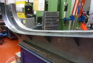

provo a mettere una foto dello stampo delle traverse
Che dire complimenti e in q-lo alla balena. Quando ci riesci tienici informati sulla costruzione di questo interessante tri anche con foto così, oltre vedere l'avanzamento lavori, ci potremo rodere anche con un po di sana invidia per la tua stupenda officina 89Smiley2
Bob
Grazie per i complimenti , spero di inviare alte foto presto , la cosa si farà piu interessante quando vedrete le stratifiche dell'albero .

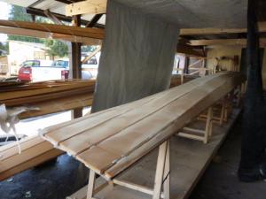

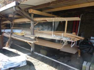

Ho spostato il cantiere , oggi ho iniziato di nuovo i lavori
i semiscafi sembrano della barche da canottaggio
Vedo il listello tra le strisce di pvc. Verrá fuori uno scafo multispigolo, che a me non dispiace, oppure poi stuccherai per arrivare ad uno scafo a doppia curvatura?

cercherò di raccordare al meglio , comunque le facce del fasciame si vedranno , sto studiando un sistema per creare un tunnel caldo per stratificare anche quando fuori non ci sono 20 gradi .
Avrei pensato ad un tunnel fatto di pluribal da imballaggio, passa la luce , ma coibenta più della plastica da serra .. cosa ne pensate ?

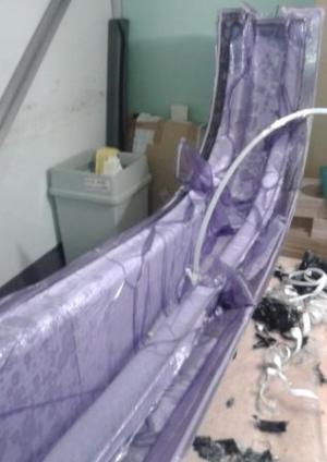

oggi ho stratificato la 3 TRAVERSA metto la foto
è in cottura fino a domani a 30 gradi
Vedo materiali e tecniche professionali. Complimenti.
