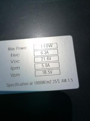

La potenza max del pannello Pmax è data dal prodotto di tensione e corrente del pannello stesso. Quindi per ottenere la corrente Imax del pannello (corrente alla massima potenza) devi dividere la Pmax per la tensione Vmax (tensione alla massima potenza) del pannello stesso. Se tu fai la divisione tra Pmax del pannello e la tensione delle batterie (12V) sei alla famosa somma tra mele e banane.
#42
Grazie, quindi divido i 110 w nominali di chiara ti con il vpm di 18,5 scritto sulla targhetta del pannello e ottengo gli amp massimi che posso ricavare in condizioni ideali di test. Si per l'orario ho detto una .
#43
Per Kavok . Non conosco il significato delle tue sigle , quanto alle mie "Vopen" sta per tensione a circuito aperto cioè pannello scollegato e quindi tensione massima che raggiunge in totale assenza di carico e" Icc " sta per corrente di corto circuito cioè il max che il pannello è in grado di erogare caricandolo con un amperometro che ha resistenza torica vicino all zero. Tornando alle tue misure ricordo che P(W) = V(Volt) per A(Ampere) quindi se dividi 110 W per 12Volt il risultato non sarà in volt bensì in Ampere Non mi sono accorto che altri amici hanno esaurientemente già spiegato il concetto , sono arrivato buon ultimo .
#44
Osef ti ringrazio per ritenermi competente, di barche un po' mi arrangio, ma di cose elettriche sono incompetente e vado avanti con gli aiuti. Ringrazio Horatio Nelson per il link su come effettuare i test con multimetro e Pepe per aver ricordato di coprire i pannelli prima di metter mano ai connettori e/o collegare/scollegare i puntali. Oggi ho pulito i miei pannelli, li ho smontati e appoggiati in Imarroncinichegalleggiano.... alle12, 45. Sulla targhetta dei miei pannelli la tensione generata a vuoto decritta come VOC è indicata in 21,6 V. Ho misurato 19,6 V sia in orizzontale sia inclinando verso il sole. La corrente massima di cortocircuito é indicata in targhetta come ISC di 6,3 A, ho misurato sul miglior pannello 5,04 amp in orizzontale e 5,79 amp inclinandolo verso il sole. Prima di rimontare il tutto ho acceso tutte le utenze per scaricare un po' il banco batterie portandolo a 12,3 V. Ho verificato che il pannello da 70 W Solbian in tuga da solo eroga 2,4 A. Ho rimontato il tutto spruzzando contat cleaner i connettori compresi i parallerattori e i diodi di blocco. Alle 13, 35 ho misurato sull app del Victron Smart Solar 100/20 118W e 9.10 A prodotti, di cui 8,4 A dai pannelli e il resto amplificato dall MPPT. I pannelli sul bimini sono in posizione leggermente inclinata sull esterno, ad occhio almeno 10°, la barca riceve il sole leggermente sulla dx, per cui un pannello é inclinato leggermente a favore e uno abbastanza a sfavore. Dalle misurazioni dell ISC ho visto che ci balla 1,5 A totali tra inclinazione corretta o meno. Questo è quanto. Devo cmq ancora cambiare i cavi, circa 10 mt, da pannelli a regolatore che ora sono da 4 mmq con quelli da 6mmq. Fatemi cortesemente sapere la vostra opinione sulla resa dei pannelli. Dallo storico dell'app Victron vedo che in alcuni giorni i W massimi sono stati 133 e 142, probabilmente in giornate con alti consumi e insolazione ( e posizione barca) particolarmente favorevole (prima decade di luglio)
#45
se riuscissi a contenere la lunghezza dei . metri sono veramente tanti. Ottenere una resa maggiore della nominale è veramente eccezionale, complimenti
#46
Sono due pannelli da . uno, forse non hai seguito bene i post. precedenti. Comunque oggi, con batterie un po' sollecitate da tutte le utenze accese, il totale di carica visto sul Battery monitor dopo aver spento tutto, è stato di 11,6 A. 9,2 provenienti dai due Solartech da 110 W e 2,4 A provenienti dal Solbian da 70 W
#47
Forse ho scritto troppe cose. La sintesi della prova dei pannelli è questa: VOC di targa 21,6V. Rilevato 19,6 ISC di targa 6,3 V. Rilevato inclinandolo verso il sole 5,79 V, orizzontale 5,04. Sono valori ragionevoli?
#48
Direi di si, sono ragionevoli. Io ho una scarto maggiore dal teorico all'effettivo misurato col tester all'uscita del pannello, prima dei diodi del parallelatore, ma i miei sono pannelli economici cinesissimi.
#49
Probabilmente sarà, forse, un problema di durata nel tempo ma produzione buona.
#50

Ciao lupodifosso sono Davide e lavoro alla FLY Solrtech produttore del tuo pannello. Prima di tutto vorrei fare chiarezza sui dati da te forniti, il pannello da 135W al quale fai riferimento della sacred di CERTO non puo' produrre 7-7,5 ampere o piu come da te dichiarato. Ti spiego perche:
Quel pannello monta celle Sunpower Maxeon II, non trovando piu tale scheda tecnica in commercio perche' le medesime celle sono state sostituite dalle Maxeon II ti faro' i calcoli con quelle (quindi molto ottimista):
40 celle in serie 3.34 W (le tue probabilemte sono 3.20W)
Vmpp 0.574 V
Impp 5.83 A
(prese dalla scheda tecnica)
40 celle in serie fanno 40x0.574 = 22.96 Volt
22.96v x 5.83 (5.83 e' il massimale in ampere alla massima potenza STC) = 133,85 Watt questo con le celle attuali, tunuto conto delle perdite interne al pannello 133,85 x 0.96 (coefficiente per le Sunpower) = 128.50W
Come vedi pur tenendo conto di celle molto piu efficiente di quelle montate sul tuo pannello (le Maxeon 3 sono uscite sul mercato 4/5 anni fa) cio' che dichiari sarebbe irrealizzabile! Le celle erogano massimo 5.83A, non di piu al massimo della loro potenza.
Partendo da questo principio, vado al secondo punto, mettere in parallelo due pannelli con potenza e voltaggi diversi vuol dire creare mismatching, cio' comporta che il pannello con il voltaggio piu alto il 150W si abbassi a quello con voltaggio piu basso erogando pero' il suo massimo della potenza in A che e' piu bassa rispetto ad una cella sunpower oltre che a causare l'effetto PID che ne danneggia il pannello.
Detto tutto cio', non si puo' escludere ovviamente che il pannello non funzioni come dovrebbe, che abbia una qualsivoglia problematica nativa o indotta. Le chiedo dunque, perche' prima di infangare il nome di un azienda non ha contattato il servizio clienti? Perche' non ha chiesto informazioni o aiuto ai nostri tecnici? Perche' non si e' avvalso della garanzia per un test gratuito e nel caso la sostituzione?
Visto che siamo italiani, noi diamo delle garanzie, mi faccia sapere se le garanzie le venivano date realmente dall'azienda cinese, trova anche in questo forum molte risposte alla mia domanda retorica.
Ad ogni modo, come ben detto da lei non ha trovato lamentele perche' per la stragrande maggioranza delle volte chi ha aquistato i pannelli si e' trovato molto bene con noi, ogni tanto, come in tutti i prodotti/servizi puo' andare qualcosa storto ed uscire un pannello difettoso e' a quello che servono le garanzie, li testiamo e li sostituiamo. Ma prima di emettere sentenze si dovrebbe contattare l'azienda, in questa azienda lavorano persone serie, che fanno il proprio lavoro con amore e non si meritano di essere denigrati in questo modo con false affermazioni.
Chiarito tutto cio, siamo avviamente disponibili a verificare il pannello e nel caso ci sia qualche malfunzionamento sostituirlo come abbiamo sempre fatto con tutti i nostri clienti che lamentavano problematiche.
Distinti saluti
Davide

Non ho capito bene: in pratica il mio pannello da 110w al massimo in condizioni ottimali potrebbe produrre 5,9 amp subito all uscita del pannello?
#56
Esattamente, quello e' il Il Impp è la corrente (ampere) quando la potenza in uscita è massima. Ovviamente tutto calcolato in STC (cosa che non avrai mai se non forse su una montagna in estate). STC è l'insieme di criteri in base ai quali viene testato un pannello solare. Poiché la tensione e la corrente cambiano in base alla temperatura e all'intensità della luce, tra gli altri criteri, tutti i pannelli solari vengono testati alle stesse condizioni di prova standard. Ciò include la temperatura delle CELLE di 25 ℃ (77 ℉), l'intensità della luce di 1000 watt per metro quadrato, che è fondamentalmente il sole a mezzogiorno, e la densità atmosferica di 1,5, o l'angolo del sole direttamente perpendicolare al pannello solare a 500 piedi sopra il livello del mare.
Ora, dire il mio pannello da 70W produce 7ampere comparato a uno da 150W che magari ne produce 5A non vuol dire assolutamente nulla! Ogni cella ha un suo voltaggio ed un suo amperaggio massimo, le celle sul pannello vengono messe in serie (quindi i voltaggi si sommano) dunque prendiamo l'esempio di una cella da 0.55V e 8 ampere = 4.4W questa cella e' da 156.75x156.75mm, se uso una cella tagliata a meta' (156.75x78.375) della stessa potenza avro' una cella 1/2 da 0.55V e 4 ampere = 2.2W. ,
