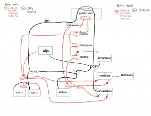

lo svolgimento dei lavori procede un pò a rilento ma .ò cercando di avere un buon progetto, più definito possibile anche per capire bene gli spazi per il quadro e per i cavi Sulle murate, nell’angolo interno con il ponte, scorre un tubo di plastica per il passaggio cavi, pensavo di aggiungerne un secondo per dividere i positivi dai negativi
stò progettando una paretina a chiudere il lato del carteggio dove montare il nuovo quadro, vorrei incernierarlo sul lato basso cosí è ispezionabile Qualche domanda:
.il caricabatterie e l’alternatore devono andare diretti alle batterie, è un problema farli passare dal bus bar prima dello staccabatterie? .dove metto la messa a terra del caricabatterie? E quella del cavo di banchina? Allego il disegno dell’impianto, ho preso spunto da una discussione del forum I pallini rossi sono fusibili Specifico l’ultima domanda sulla messa a terra visto che è un argomento molto trattato e dibattuto Ho letto tutto quello che sono riuscito a trovare sul forum e sul web e ad oggi non ho ancora trovato una soluzione Non ho una piastra porosa esterna, non ho utenze a 220v se non il caricabatterie Ho letto sul libro di Zerbinati che è sbagliatissimo collegare la terra della banchina a quella del caricabatterie, sulla mia barca è esattamente cosí, nel salvavita tra banchina e caricabatterie entrano ed escono la fase e il neutro, i cavi di messa a terra invece si collegano esternamente Posso risolvere forse con un isolatore galvanico?
#54
sicuramente a te è molto chiaro. Sicuramente sono io una capra, ma qualche domanda sovviene. A me. intanto balza subito all'evidenza che hai un battery monitor, e va bene. Ma perché anche un voltmetro ? Cosa intendi per "bus" ? è un punto a cui arrivano / partono i cavi da / verso le varie utenze ? oppure è una barra dove convergono i vari carichi ? Quindi una barra per il positivo ed una per il negativo. Di solito, il caricabatterie va diretto alle batterie. Se leggi il manuale (anche scaricandolo da internet) dicono sempre così. Diversamente ti complichi la vita con giochi vari di staccabatterie. l'uscita dell'alternatore normalmente va ad un ripartitore, che a sua volta va diretto alle batterie. In sostanza, con in mezzo la batteria, avrai a monte il caricabatterie ed il ripartitore, a valle le utenze. Io direi che su una barca delle dimensioni della tua, basta uno staccabatterie tra batteria ed utenze. Va bene metterne uno per il positivo ed uno per il negativo. Ma non è essenziale. questo ti permette di ricaricare le batterie con la 220 da banchina o col motore in moto, anche se non hai utenze in funzione. Per la 220 , è buona norma metterci un isolatore galvanico. Tantissimi non lo usano, ma "già che sei lì" perché no ? Il collegamento da fare è semplice : prendi il cavo di "terra" (quello giallo e verde) che esce dal salvavita e tra il salvavita e la presa di banchina ci metti questo "robo" di isolatore galvanico. Il filo giallo-verde entra ed esce. Fatto. OKKIO al battery monitor. Deve sempre essere in linea, per averlo operativo in tutte le sue funzioni. Diversamente lo usi prevalentemente come voltmetro ed amperometro, ma senza poter monitorare le batterie (perché lui deve "ricordare" e quindi non deve essere spento)
(Abelardo)
#55
Grazie mille Francidoro Il battery monitor sarebbe un BM1 che si occupa della sola batteria servizi (il “BM1 plus” si occupa di due) e visto che ho un voltometro già a bordo pensavo di usarlo per quella di avviamento Il “Bus” sarebbe un busbar, una morsettiera che devia la corrente delle batterie, ha 4 contatti a bullone e sopporta 250A, visto che non vorrei mettere troppi cavi sui poli delle batterie vorrei mettere il caricabatterie e il ripartitore(alternatore) su questa morsettiera, si può fare secondo te? Avevo già a bordo 3 chiavette staccabatteria, una servizi, una motore e una di emergenza, ne ho presa un’altra per il negativo Posso attaccare all’isolatore galvanico anche il cavo di terra del caricabatterie? Il battery monitor sarebbe collegato direttamente alla batteria, a monte dello staccabatteria, quindi sempre in funzione
#56
OK è corretta l'idea di monitorare la batteria motore almeno con un voltmetro. L'idea di usare un "busbar" non è sbagliata, senz'altro contribuisce a dare ordine a tutto l'impianto. Per quanto riguarda il numero dei cavi in arrivo sui morsetti delle batterie, non hai particolari problemi, ci vanno tranquillamente, ma se vuoi usare la barra, non ci sono problemi tecnici. L'importante è che intesti bene i terminali sui cavi. Giusto il pensiero di usare uno staccabatteria anche per il negativo. In teoria, quando lasci la barca da sola all'ormeggio, potresti anche solo staccare il negativo per staccare tutto.
Se ho capito bene, il caricabatterie è l'unico servizio a 220 che hai a bordo. Io porterei il cavo della 220 del caricabatterie su un quadretto dedicato alla 220. Metterei un interruttore dedicato (hai visto mai che in futuro vuoi ampliare ? magari un boiler per dire, e devi separare i due utenti a 220). Poi un salvavita e tra salvavita e presa di banchina l'isolatore galvanico. Se può interessare, le normative dicono che tra attacco a bordo della presa di banchina e salvavita non ci deve essere più di un metro. A te non verrà mai a controllare niente nessuno. Però è giusto saperlo.
(Abelardo)
#57
Ottimo, ti ringrazio molto A breve spero di postare qualche foto di.inizio lavori
#58
ho una domanda che può essere banale Che magnetotermici metto sul quadro elettrico per le luci a led (cabina, via, fonda, navigazione, ponte)? I magnetotermici con amperaggi più bassi sono da 5A e la luce di fonda per esempio è una lampadina da 5W, se A=W:V allora 5W:12V=0,41A come proteggo l’utenza sul quadro?
#59
Non devi proteggere l'utenza ma la linea che,anche se porta solo 0,41 A, deve avere una sezione minima per resistere meccanicamente. Un corto sul portalampada non deve arroventare la linea e possibilmente innescare un incendio.
#60
Esatto, un fusibile da 1A dovrebbe andare bene il fatto è che il pannello di controllo volevo avesse tutti gli interruttori uguali e visto che userò gli airpax classici con la levetta mi chiedevo se qualcuno ha la stessa situazione a bordo?
