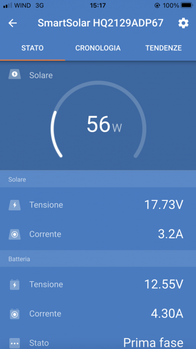

Quello che producono gli HF100 con n. 36 celle "mono-Si" 125x125 (non SunPower) lo possiamo vedere nel msg #23 di questo 3d (che per caso ho memorizzato una foto del 12 Agosto di quest'anno) e cioe' lo storico di 4 gg da 880-1060 watt / gg (143-145 watt di maxima).
Rispettano quindi abbastanza (direi) i 5.3 A (current at pmax, Imp) a 19,1 Vmp come dichiarato da sk tecnica

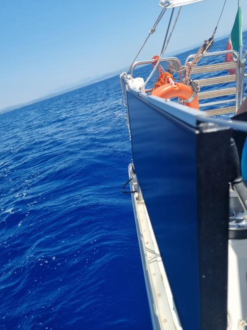

Ho cominciato l'anno scorso con un pannello Phaesun da 75W rigido montato sulla draglia. 130 euro il pannello, circa altrettanti il regolatore MPPT 75/15, arrivava a darmi alla fonda 4,5A max. e poco piu' di 400 Wh al giorno. Io non ho grosse pretese, praticamente mi copriva il frigo e va benone cosi'. Qualcosa riesce a dare anche in navigazione, se il bordo e' giusto, quando e' chiuso non da' nessun problema. La sospensione l'anno scorso era un po' posticcia (cordicelle) quest'anno migliorera', e forse montero' un secondo uguale, collegato in parallelo, sull'altro lato.
18-04-2023 14:01
... Offline
Messaggi: 2.651
Registrato: Dec 2017 Online
Messaggio: #56
RE: Pannelli solari [fotovoltaici, quanti W e quanto costano?]
Mi pare una ottima resa un pannello da 75 watt arrivare a fare i 400 w/h ...
Pero' il frigo non ce lo copri ... o meglio ... ce lo copri di giorno ... ma poi di notte ... va con le batterie. Giusto ?!?
Il mio frigo ha un consumo di ca. 5 A quando acceso che poi ogni ora son 3 Ah (che sta acceso ca. la meta' tempo ma forse un po' di piu' d'estate per un totale di 50-55 Ah).
Con due pannelli da 100 w mi avanzano un po'di Ah (oltre il frigo) che produco ca. 900-1000 w al gg
