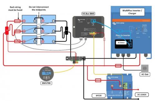

(28-04-2023, 01:07)AndreaB72 Ha scritto: ...[] Non ho ancora visto una barca senza fusibile sulla batteria servizi. ...[]
Ma davvero !? Strano io le vedo praticamente sempre senza ma avrò' sfortuna io ...
Eppure ci postano anche spesso delle foto anche qui su AdV dove si vede bene che non c'e' niente. Victron, facendo esempio del 24 volt con batterie in serie (ma forse anche del 12 ma ora nn ricordo che lo notai per caso "every string" e mi rimase impresso), consiglia di mettere un fusibile su OGNI stringa delle batterie LifePO4 che compongono il BS (cioe' di dividere, correttamente)

@jacques-2 ... non ti crucciare ... sei in buona compagnia (io non lo avevo mai avuto su nessuna barca ma avevo sempre impianti ridicole seppur cio' comunque non esime).
Nota, sullo schemino Victron del msg#53, con un fusibile x stringa, che il cavo di centro ha la stessa lunghezza degli altri ai lati (e viene asserpentato). Quando il BS e' attaccato "sparso" (con la "piovra" [figurativa] ... come dicevamo in altri 3d) e' abbastanza difficile trovare un unico punto di uscita del BS dove interporlo. Potrebbe essere anche installato accanto (in serie) allo shunt, sul negativo, ma non so perche' ... non piace (io mi associo)

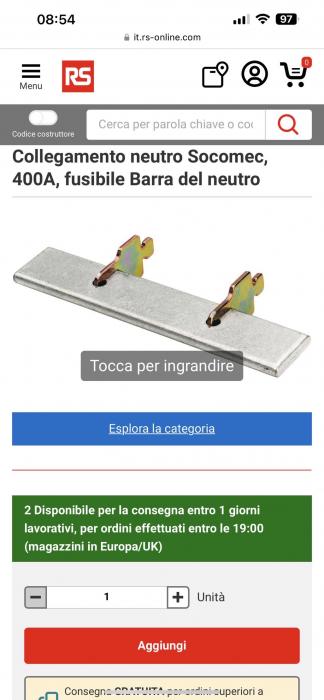

Non so se puó essere questo il caso ma volte e su alcune barche il fusibile generale si trova dietro il quadro elettrico e spesso non lo si trova viene scambiato per la barra di distribuzione dei contatti perchè i cantieri forano il fusibile e lo utilizzano anche come barra di distribuzione. Altre volte è un tondino metallico con due teste piatte che forate e filettate fungono anche loro da barre distributrici. I fusibili non sempre hanno la forma tipica più comunemente conosciuta.
#56
si, confermo che spesso è la cosiddetta barra

Grazie della spiegazione sul fusibile al negativo (in alternativa). Non e' che lo volessi fare (come ho scritto) e' una ulteriore possibilita' di applicare la protezione, semplicemente, in presenza di shunt, laddove una "piovra" sui positivi complicherebbe la situazione. Per me preferibile farlo singolarmente sul positivo (p.e. MRBF / Pudenz sulle singole batterie), ma ignoro cosa succede in caso di grandi utilizzatori che farne fuori n.4 insieme (caso di jacques-2 che ha 4 batterie e robe energivore di spunto quindi dovrebbe metterne almeno n. 4 da 50 A [?] cad. e di tipo "lento") invece che uno solo diventa forse poco pratico !? (forse eh non so e mi pongo la questione ma solo come curiosita'). Sul filo unico sappiamo gia' come la penso (che e' un rischio accettabile e cio' e' pure supportato, nero su bianco, da raccomandazioni anche di enti "supremi" ). Abbiamo visioni diverse e di cio' prendo atto. Ce ne sono anche altre di doppie funzionalita' (doppia direzionalita') e quella dell'alternatore / ricarica la vedo (io, come scelta mia) piu' problematica da correggere che altro (ne abbiamo gia' parlato diffusamente)
@orteip Interessante non lo conoscevo. Difficile da cambiare e da risolvere (in caso di problemi ma intanto la barca non va a fuoco poi vediamo ...). E' un posto un po' sbagliato perche' dovrebbe essere vicinissimo al banco (il piu' possibile) ...
#59
Parlando di "piovra" con i fusibili. Se guardate c'è un prodotto di Victron della serie Lynx che è fatto apposta per questo: di fatto è una barra di distribuzione con ricavati gli alloggiamenti dei fusibili (Mega perché prendono meno spazio). In questo modo è facile disegnare un impianto con linee separate protette individualmente.
