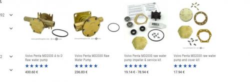

Grazie per le info.
Ma il Kit revisione completo non si trova?
#44
(09-01-2022, 11:24)raffasqualo Ha scritto: Grazie per le info.
https://www.parts4engines.com/volvo-penta-md2030-parts/?sort=featured&page=2
(08-01-2022, 23:54)maurotss Ha scritto: E dopo come lo rimonti ??
aiutandoti con una bussola da 17 o19 (dovrei andare in barca per verificare quale ) l'alberino passa e batti il corteco ...
ricordati comunque di levigare la faccia interna del coperchio
#45
Si ho visto ma è per il D1-30, il mio D1-20; non c'è l'alberino però se nel caso sarebbe rigato e quindi da rettificare e quant'altro.
Nel mentre ho visto che in rete ci sono le pompe complete già a 250€, se consideriamo il costo del meccanico per la revisione......
