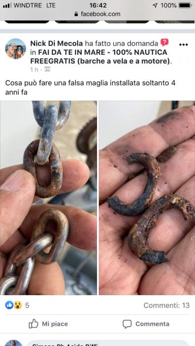

chiaramente parla il carico di rottura, che non è un'opinione. Andando a cercare i carichi di rottura delle false maglie, l'unico sito che ho trovato che lo dichiara è SVB-marine che vende la falsa maglia per catena da 10 mm con 8 perni. Dichiara un carico di rottura di 2.000 kg. Il carico di rottura della catena da 10 mm zincata invece nei vari siti è di 5.000 kg (ne esistono di super rinforzate, sempre zincate, con carichi di rottura da 10.000 kg.). Quindi queste false maglie hanno il carico di rottura di poco superiore a quello di una catena da 6 mm (1.600 kg) e decisamente inferiore (quasi la metà) a quello di una catena da 8 mm (3.200 kg). Non ha senso. L'unica alternativa, a mio avviso, sono le maglie di giunzioni delle catene da sollevamento, che hanno tutte i carichi di rottura dichiarati e alti. Queste ovviamente non entrano nel barbotin ma, se hai una catena da 50 metri, nei pochi casi in cui ti occorrono più di 50 metri, basta filare i primi 50 m, sollevare dal barbotin il pezzetto con la maglia di giunzione e poi ri-appoggiarlo, tanto dopo 50 metri la catena è solo appesa, non ha trazione finchè la barca non si assesta

Mio . questo caso se la sono andati proprio a cercare avendo giuntato con la falsa maglia una catena inox con una catena zincata. Il festival della corrosione galvanica.

@BornFree Commento di un tecnico con un certo grado di competenza in test e stress test metallurgici. Se la qualità del metallo fosse stata buona, in 4 anni neanche se le due catene fossero state lasciate a mollo in acqua con la corrente attaccata direttamente su di loro avrebbe ottenuto risultati così decisivi
#59
Interessante!! A vedere l'ottimo stato dei 2 pezzi di catena viene da pensare che la falsa maglia abbia funzionato da . sia stata l'anello debole della catena
