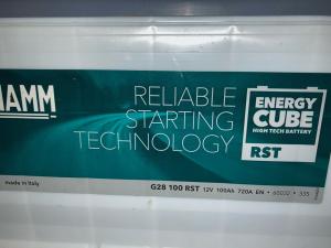

Ho trovato queste batterie su una barca, sono 4 e dedicate ai servizi.
Sbaglio o sono batterie da avviamento per macchinari agricoli?
Vanno bene montate per i servizi?
(05-05-2021, 19:01)jacques-2 Ha scritto: Ho trovato queste batterie su una barca, sono 4 e dedicate ai servizi.
A detta di chi le vende sono ottime per avviamento ma accettano anche cicli di carica/scarica.
Una via di mezzo, quindi.
Finché durano vanno benissimo; occhio ai livelli

energyCUBE RST
La nuova gamma di batterie FIAMM powerCUBE ed energyCUBE per i veicoli commerciali, macchine agricole e movimento terra, sviluppata nell’ottica di ottenere una linea di batterie più orientata alle specifiche esigenze si presenta ora più completa e finalizzata alla specifica applicazione (mezzo/utilizzo) assicurando la corretta copertura di tutto il circolante.
- Batteria ad acido libero a ridotta manutenzione, non richiede rabbocchi ma i tappi lo consentono se necessario
- Coperchio standard
- Grande potenza di avviamento
- Buona accettazione di carica
- Buona durata ai cicli di carica/scarica
- Resistente alle vibrazioni
- Avviamenti sicuri in ogni condizione
- Resistenza alle vibrazioni.
- La batteria giusta per l’applicazione specifica.

Magari la stessa batteria la vendono per la nautica per avviamento/servizi...
Cambia solo l'adesivo
No, manco quello:
(05-05-2021, 20:06)crocchidù Ha scritto: Magari la stessa batteria la vendono per la nautica per avviamento/servizi...
Cambia solo l'adesivo...
No, manco quello...
