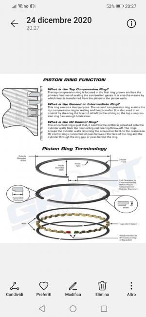

(24-12-2020, 15:47)Adrianomol Ha scritto: Siamo daccordo, LA FASCIA CHE PORTA LA SCRITTA TOP VA MONTATA CON LA FACCIA "TOP" VERSO L ALTO. Il dubbio é se la fascia con la scalanatura, va montata per seconda o per terza. Io propendo per la seconda posizione, poiché la scanalatura ha anche la funzione di raschiaolio.

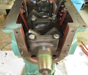

Oggi ho pulito un po il basamento. I condotti dell'acqua erano tutti ostruiti da una specie di calcare o sale. Li ho dovuti riaprire col trapano. Ora ho messo un mezzo litro di aceto per ripulire il circuito.
In foto come ho trovato i condotti ostruiti.
#62
(24-12-2020, 08:53)Adrianomol Ha scritto: Io ho dato una interpretazione diversa al testo.
La nota secondo me non si riferisce alla 3 fascia ma genericamente avverte che la fascia con la scritta top, ha un verso di montaggio. La nota sta alla fine del discorso come tutte le note.
Si, nel senso che puoi metterla sopra o in mezzo basta che la monti con il verso giusto indicato dalla scritta TOP.
#63
Deve essere montata secondo schema VP, come 3°, la 2° quella con lo scalino rivolto verso il basso, 1°vá la raschiolio.
#64
(24-12-2020, 18:25)Wally Ha scritto: Deve essere montata secondo schema VP, come 3°, la 2° quella con lo scalino rivolto verso il basso, 1°vá la raschiolio.
Ho seguito questo schema in foto.
#65
Bene, ora non resta che stappare tutto il circuito acqua, ma invece dell'aceto un viakal o qualche prodotto da caldaie?
#66
Giusto +1
#67
(24-12-2020, 22:38)Wally Ha scritto: Bene, ora non resta che stappare tutto il circuito acqua, ma invece dell'aceto un viakal o qualche prodotto da caldaie?
All interno i condotti sono liberi, sfondato col trapano il tappo di calcare, i foro sono tutti in comunicazione tra loro.
#68
(25-12-2020, 14:40)Adrianomol Ha scritto: All interno i condotti sono liberi, sfondato col trapano il tappo di calcare, i foro sono tutti in comunicazione tra loro.
Metti un sciogli calcare non li fà male.

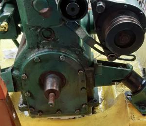

(31-12-2020, 23:08)maurotss Ha scritto: Il paraolio andava cambiato quando hai cambiato il gruppo cilindri,per la pompa gasolio puoi lasciarlo senza,puoi alimentarlo dal serbatoio per caduta oppure applicare una pompetta manuale come per i fuoribordo.Per la pompetta cerca quella per gasolio.
Ciao Mauro, buon anno.
Si, il paraolio l'ho cambiato quando ho rimontato il motore però, come si riesce ad intravvedere dalla foto, scorre su una superficie non perfetta ed unita ad un inevitabile lasco delle bronzine, è inevitabile che trafili.
Ora per sostituirlo basta togliere il volano e con l'aiuto di una vite avvitata sul paraolio lo si può togliere senza togliere il carter.
Non ho cambiato il gruppo cilindri, ho usato il monoblocco recuperato con i suoi cilindri, il motorista ha detto di fare così
Buon Vento
#79
Forse l'asse dove lavora il labbro del paraolio é usurato, prova a prendere il vecchio paraolio, se di musure standard, lo puoi trovare di diversi spessori ed anche a doppio labbro, se l'originale ha uno spessore di 8mm lo puoi prendere da 10 o da 7, 6mm dipende da quanto siano forniti i negozi nei tuoi d'intorni.
Devi verificare dove la superficie dell'asse é intonsa.
