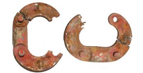

Ovviamente è come dice Rob. Comunque per capitare è capitato, non è un evento raro. La foto qui sotto è dell'ing. Cobau: è una falsamaglia da 12mm che gli si è rotta davanti durante una perizia, per solo effetto dello strappo mentre buttava giù la catena in Imarroncinichegalleggiano.....
Come esperienza personale non faccio testo, perché mi è capitato l'esatto contrario: ho rotto una catena ma non in corrispondenza della falsamaglia (che c'era!). Le condizioni non erano da laboratorio: la catena aveva preso un giro intorno a uno scoglio e non stava lavorando nel modo per cui è stata costruita e testata. E' bene ricordare che anche quando è dritta non lavora in condizioni da laboratorio (con il carico che aumenta lentamente). Le falsemaglie certificate nel msg.#63 sono perfettamente compatibili col carico di rottura di catene di grado 30. Ma andrebbero provate dopo un paio di anni di uso in mare, con carichi dinamici.

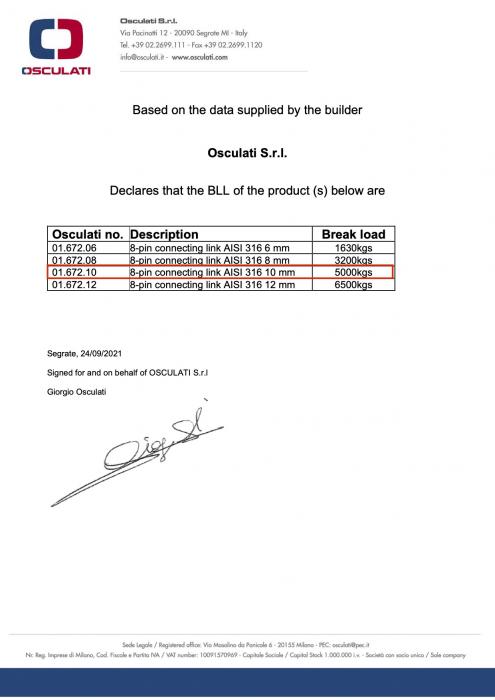

Comincia ad avere un po' di anni pure la catena Smile . Chi proprio vuole usare le falsemaglie, deve sforzarsi di trovarle buone, perché ogni volta che qualcuno le collauda trova notevoli differenze tra modelli che sembravano somigliarsi. Quelle di Rob (Crosby) sono sicuramente eccellenti (se ne parla bene lui, c'è sempre un buon motivo). E le trovate anche in acciaio zincato, per chi non vuole mischiare metalli. Ci sono due problemi pratici: 1) Non si trovano facilmente in UE. Io le procurai grazie a un amico che tornava dagli USA (e costavano pure poco). 2) Occhio alla misura. Sulla 10mm non ci sono problemi. Invece la 8mm (5/16") non entra nella catena da 8mm europea; è strano ma è così. Se invece restate sul catalogo Osculati, è risaputo che c'è una differenza notevolissima tra quella da 3 euro (in "Inox" non specificato) e quella da 10 euro (che ha 8 perni ed è AISI 316). Il fatto che anche quella da 3 euro resista saldamente in catalogo fa riflettere.
