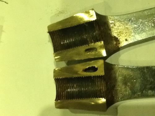

A proposito delle canule ZSpar, all'attenzione degli esperti in metallurgia. Ho cambiato 6 canule e 5 presentano nell'area di taglio le imperfezioni di fusione che si vedono nelle foto. È normale? Di quanto indeboliscono (indebolivano ormai per me) la resistenza meccanica del pezzo?

In quel punto quelle soffiature li sono ininfluenti ! Il dramma è se si ripetessero nei due " tiranti che uniscono i codoli filettati ! Ma scusa ,è' un po che non seguo ,ma ti si erano bloccati pur essendo di bronzo o io ho capito male ?

Esatto, sembra essere un difetto congenito degli ZSpar a cavallo degli anni 2000. Ha provato a sbloccarli un rigger, a pagamento, ma non si è preso la responsabilità di scaldarli con il cannello. Secondo lui avrebbe compromesso la struttura del metallo mettendo a rischio l'albero. Poi ci ho provato con impacchi di spray e grassi di vario tipo e pistola ad aria calda. 6 su 9 non hanno mollato. Appena torno a casa mi metto comodo sul banco e provo a sezionare anche i tiranti. Vediamo come sono le fusioni.

No Mimita hai capito bene. Quel modello di arridatoi ha dei problemi assurdi, la foto di Luciano in parte li evidenzia ma anch'io pubblicai più o meno la stessa foto che forse era un po' più chiara. Se vai a fare una misurazione dettagliata del pezzo si risconta che la filettatura ha una conicità non dovuta alla lavorazione meccanica iniziale ma ad un errata lega e trattamento del metallo che essendo troppo tenero nel tempo va in deformazione, in sostanza i filetti più caricati iniziali si stringono sempre di più bloccando inesorabilmente l'accoppiamento. La soffiatura presente anche sui miei e lo spessore di diversa entità, che si nota nel taglio, dimostra anche la scarsa precisione dello stampo e delle lavorazioni di filettatura

Io non rinnego ( per coerenza ) 19 ciò che ho detto dall'inizio,ovviamente non come un postulato ma come una cosa derivata dall'esperienza e cioè preferisco arridatoi in acciaio al CrMo purché costruiti a regola d'arte , pena il grippaggio. Detto questo ,apprezzo l'arridatoio in bronzo in quanto ha dalla sua il fatto di essere auto lubrificante e quindi anti bloccante. È ovvio che vedere un arridatoio in bronzo che si blocca stupisce e con quelle soffiature ancora di più ! Viene quasi da pensare ad un materiale non normalizzato che nel tempo dilatandosi "stringa " ma a sto punto ...Adesso non ditemi che scopro l'acqua calda 89 ma qualsiasi cosa montiate anche da nuovo ,ingrassate il filetto ,cercando ( ad esempio ) tra i vari grassi speciali della Molikote ,i grassi specifici per alti carichi di attrito. Potrebbero essere ..neri ! A volte sono preventivamente risolutivi !
