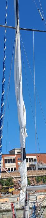

Con questa in foto penso di aver visto negli ultimi anni diverse rande avvolgibili bloccate mezze dentro e mezze fuori.
Ma succede quando il tessuto è vecchio,la randa grassa diventata ancora più grassa o anche con dacron nuovo?
#83
(27-06-2024, 15:48)kavokcinque Ha scritto: Con questa in foto penso di aver visto negli ultimi anni diverse rande avvolgibili bloccate mezze dentro e mezze fuori.
Questo della tua foto è della peggior razza, ovvero esterno, e lo spazio tra tamburo e carter è risicatissimo.
Randa avvolgibile e genoa avvolgibile si comportano nello stesso modo: quando si sformano, fanno delle pieghe in avvolgimento.
Ma mentre nel genoa non c'è nessun impedimento nello svolgerlo, quando si svolge la randa,invece, se una delle pieghe impegna la feritoia di uscita quando non è il suo momento di uscire, tutto il malloppo si blocca; se si inverte subito la rotazione si rimedia al problema, mentre se si insiste, magari con l'aiuto del winch, si incastra tutto irrimediabilmente e allora bisogna salire a spingere dentro la parte che impegna l'uscita.
Direi che non c'è da meravigliarsi se ciò succede, dato che l'armatore medio con randa avvolgibile ritiene che la randa sia nata e debba morire insieme con la barca.
Nessuno la disarma e molti non sanno nemmeno come fare.
Se succede qualcosa allora si chiama l'assistenza ..........
A tal proposito, a me è successo di ricevere una richiesta di intervento a ferragosto per una randa avvolgibile consegnata da qualche giorno inspiegabilmente incastrata.
L'armatore non era a conoscenza che anche la randa avvolgibile potesse avere una drizza e che se questa veniva tolta dal suo winch sull'albero per metterci al suo posto l'amantiglio della passerella, poi si sarebbe incastrato tutto come è ovviamente successo.
