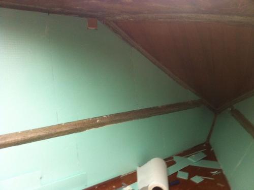

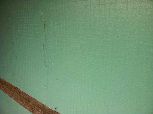

Adesso sono arrivato qui: [hide]     [/hide][hide]     [/hide]
le giunte tra i vari pannelli sono molto visibili ma al tatto paiono molto allineate, senza scalini. L'idea sarebbe poi di coprire con sky su feltro, che dovrebbe "ammortizzare" le piccole imperfezioni. Vedremo!Smiley32
