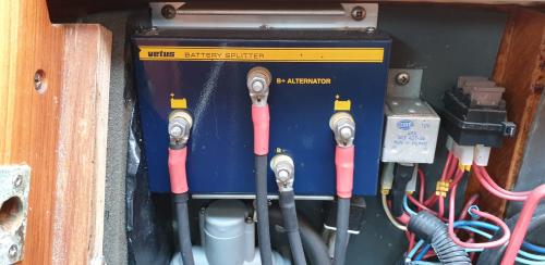

scusate se vi rompo le scatole nuovamente. Non riesco a capire a cosa serva il relè hella grigio presente nella foto che vi allego. Nella foto si può vedere a sinistra il battery splitter della vetus e a destra il relè Hella. Qualcuno sa spiegarmi come si Piccoletto i due? Lo splitter indirizza la corrente verso la batteria più scarica, il relè a cosa potrebbe servire? A mettere le batterie in parallelo?
Bella domanda! Sicuramente non mette in parallelo le batterie, questo è certo. Non è il tipo di relè giusto per un'applicazione del genere. Alcune barche francesi hanno un relè che si attiva solo a motore acceso: di solito serve a impedire al windlass di partire senza motore o per azionare il blower. Forse è quello, ma ci vuole lo schema elettrico per dirlo con certezza.
Nota: i partitori a diodi caricano i due banchi insieme, non solo quello più scarico. Sono alcuni VSR (Voltage Sensitive Relè) che fanno quel servizio.
Ti ringrazio moltissimo, potrebbe essere una delle due cose in effetti. Verificherò. Ma se una batteria è già carica il vetus continua a caricarla?
Si, ma fortunatamente le batterie al Pb sono resistenti all'overcharge - fino ad un certo, poi schiattano pure loro. È il problema di quelli che mettono AGM/GEL e gli durano poco. Lunghe smotorate le mandano in overcharge e le Piccoletto. Quelle ad acido libero sono più resistenti perché riescono a eliminare l'eccesso di energia tramite l'evaporazione. Per questa ragione si mette il DC/DC, almeno si salvaguarda il banco più delicato (quello servizi), ed è anche la ragione per cui non uso batterie motore AGM ma solo acido libero.
