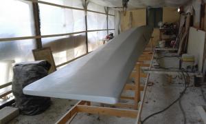

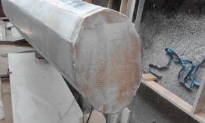

Salve a tutti bentrovati .Dopo le vacanze ho montato le poppe degli scafi laterali
Evvvaiiii !!
Più in alto sale la .ù fa vedere il posteriore! ( De Montaigne)
Complimenti! Sta venendo su proprio bene. Pensa quando sarai in acqua e potrai dire "la mia barca l'ho fatta io"
spero presto , ma ci vorrà ancora un po di tempo .l'importante è godersi anche la costruzione come una specie di "navigazione verso ".

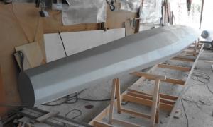

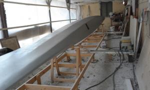

Salve a tutti .
Finalmente ho dato la prima mano di fondo epossidico
Spero si veda il progresso , anche perché vi assicuro stuccare è una bella faticata..
Bellooooo
Matteo
Bell lavoro, mi e sembrato di capire che hai applicato solo una mano di fondo,,, ho capito bene...?
Se cosi fosse non va bene, non hai micron a sufficienz, spessore, ancoraggio,,,,,
cartegg e applicane almeno altre 2 piene,
ok grazie per il consiglio

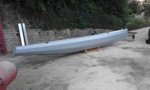

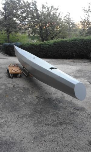

approfitto della tua esperienza :vorrei realizzare una superficie un po grezza sullo scafo, non deve sembrare uno scafo uscito dallo stampo, userò della poliuretanica per la finitura, ma sto pensando di non darla a spruzzo, ma con un rullo, che gli dia un aspetto più grezzo . hai/avete qualche consiglio da darmi ?
Perché?! A parte il fatto estetico, alla fin fine rallenta la barca.
Trieste - Beneteau First 30jk
la parte immersa ovviamente liscia con tela abrasiva 1000
foto fuori dal cantierino
Cariiiino
[b]Rock On Sail Fast!![/b]
(21-09-2015, 19:21)cormax66 Ha scritto: la parte immersa ovviamente liscia con tela abrasiva 1000
Quando vai di bolina con aria l'ama sottovento si immerge un bel po', dunque andrebbe fatto quasi tutto liscio, salvo la coperta, che va comunque . i miei complimenti Smiley32...
