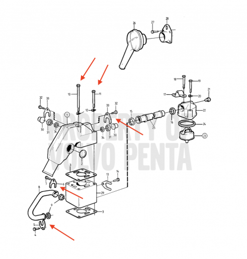

Da quello che ho capito leggendo questa discussione, per smontare il Riser devo svitare 4 viti inox che lo fissano alla testata del motore e poi sfilare il tubo di scarico.
Ma come si smonta il tubo che porta l’acqua del raffreddamento? Come è fissato?Dai disegni sembra ci sia una specie di valvola.
Preciso che il mio motore è il 2002 raffreddamento diretto.
Grazie a chi vorrà rispondere!
Umberto
Ciao, ho il tuo stesso motore e smontare il riser è molto semplice.
Ti allego l'esploso così hai i riferimenti alle parti su cui interventire (le ho indicate con una freccia).
In buona sostanza devi:
1) svitare le viti che lo fissano al blocco motore (n. 10 e 11);
2) scollegare il tubo che collega la testa del riser al termostato smontando la forcella (n. 32 e 33);
3) scollegare il tubo che collega il flauto al riser (n. 4 e 5, 6 e 7)
A questo punto il riser è smontato.
A me viene più comodo smontare anche il blocco del termostato agendo sulle viti 18 e 19, soprattutto perché così mi è più facile rimontare il riser.
Quanto lo rimonti utilizza una nuova guarnizione (n. 3) e fai attenzione ai gommini nelle teste dei tubi che hai smontato (quelli che fanno battuta e si chiudono con le forcelle).
Buon vento e buon lavoro, Marco.
(30-04-2024, 15:48)UAusiello Ha scritto: Da quello che ho capito leggendo questa discussione, per smontare il Riser devo svitare 4 viti inox che lo fissano alla testata del motore e poi sfilare il tubo di scarico.
Umberto
Grazie Marco!
abbiamo proprio la stessa barca (ho letto i tuoi post sul pilota automatico!)
Se posso chiedere ancora, vorrei avere conferma del fatto che quando sviti 10 e 11 viene via anche il blocco n. 29.
bisogna pulire anche il 29 e procurarsi due guarnizioni (n.3)? per rimontare tutto a modo?
grazie ancora e buon vento!
Umberto
(30-04-2024, 16:48)Magellan Ha scritto: Ciao, ho il tuo stesso motore e smontare il riser è molto semplice.
Ciao Umberto, ho visto adesso che anche tu hai un Comet 303! Grande barca! Credo però un po' più recente di Caracol, che è dell'89, la numero 46 della Comar di Forlì.
Venendo al riser, purtroppo non so come aiutarti, perché il mio è montato direttamente sul blocco motore senza il collettore n. 29. Non so se questo pezzo serve a distanziare nel caso di particolari allestimenti, oppure se è previsto solo per il modello raffreddato ad acqua dolce, ma nel mio caso non c'è.
Ovviamente, siccome mi pare tenuto dagli stessi bulloni del riser, qualora nel tuo caso ci fosse le guarnizioni da cambiare sarebbero due. Per quanto riguarda la pulizia, trattandosi di un pezzo dritto sarà agevole verificare che le luci non siano incrostate.
Buon Vento a te, M.
(30-04-2024, 17:09)UAusiello Ha scritto: Grazie Marco!
Umberto
Ok, grazie: penso sia come dici tu; il 29 è montato sui motori con il raffreddamento indiretto.
E infatti anche nel mio il Riser è montato direttamente sul blocco testata del motore.
Grazie ancora!
