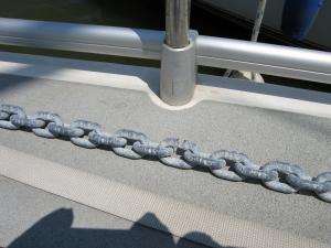

(30-06-2018, 00:04)Edolo Ha scritto: Approfitto della discussione per chiedere un consiglio.
Ho notato che gli anelli vicino all'ancora (in acciaio), sono i primi a diventar brutti, tant'è che ogni anno ci levo quei 4 anelli e morta lì.
Però mi chiedo, supponendo un discorso di galvaniche, avreste qualche consiglio per evitare di cacciar via quei 4 anelli a stagione?
Pensavo ad uno stroppetto di spectra tra ancora e catena.
Altre soluzioni, rimedi, cure?
cambiare il pezzo inox che c'è attaccato Smiley4
Ma l'è tanto bellino 'l mi "ferro" Big Grin Big Grin
Si!
Ho due consigli:
Il primo consiste nel togliere, alla fi e della stagione estiva, il giunto d'acciaio e sostituirlo con un grillo zincato, che tanto in inverno di ancoraggi se ne fanno meno;
Il secondo, consiste nel sostuituire il giunto d'acciaio che provoca corrosione galvanica con la catena zincata, e mettere una bella fascetta di plastica da elettricista per tenere unita l'ancora con la catena. Però di questo consiglio non rispondo, non venite da me a lamentarvi se succede qualcosa di strano. Posso garantire solo che non ci sarà corrosione.
A te la scelta
(04-07-2018, 15:54)Arcadia Ha scritto: Si!
... Il secondo, consiste nel sostuituire il giunto d'acciaio che provoca corrosione galvanica con la catena zincata, e mettere una bella fascetta di plastica da elettricista per tenere unita l'ancora con la catena ...
Non hai detto il colore della fascetta...
Antonio Giovannelli
Un amico qualche tempo fa notando la corrosione di tipo galvanico tra catena ed ammennicoli d'acciaio che collegano l'ancora, mise sugli ultimi anelli della catena un vecchio zinco tolto dall' asse dell'elica. Non ci crederete, fu un miracolo, fine della corrosione
Riprendo questa discussione
La mia è stata cambiata nel 2006 ed è abbastanza arrugginita anche se non mi sembra (!?) che le maglie siano particolarmente consunte.
Oltre tutto, il fatto di essere rugginosa fa si che si impunti spesso sia in discesa che in salita poiche' impedisce lo scorrimento agevole nel foro davvero esiguo della piastra, che fu aggiunta dal vecchio proprietario per rinforzare il verricello e che pero' chiude la cala catena.
Quindi non so se cambiarla oppure scapolare ancora un altro anno.
Certo che se mi viene in mente agosto dove sono stato fermo 3 gg con 30 .:
Voi che fareste? sostituzione o no?

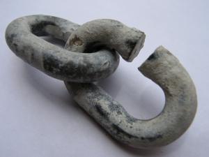

Anche io sulla barca che ho preso ho trovato una catena in stato similare. Il perito mi disse che era ancora buona, ma per maggior serenità psicologica personale ho tagliato la parte più brutta. Tagliando ho notato che internamente l'acciaio delle maglie era più che sano... Sanissimo! Erano solo incrostazioni superficiali. Il perito aveva ragione, ma ora sono più sereno avendo visto con i miei occhi! Tornassi in dietro!?! Taglierei ugualmente i pochi metri messi peggio!
La catena che uso da 20 anni all'aspetto è buona ma circa quindici anni fa ,notai che una maglia si era aperta (sembrava segata col seghetto) fortunatamente nella parte finale. Tagliai quel mezzo metro e l'ho usata fino ad adesso.E' rimasto un mistero quella maglia e spesso quando sono all'ancora mi torna in mente (a quel tempo la catena era quasi nuova.
(20-01-2020, 01:32)grop1 Ha scritto: La catena che uso da 20 anni all'aspetto è buona ma circa quindici anni fa ,notai che una maglia si era aperta (sembrava segata col seghetto) fortunatamente nella parte finale. Tagliai quel mezzo metro e l'ho usata fino ad adesso.E' rimasto un mistero quella maglia e spesso quando sono all'ancora mi torna in mente (a quel tempo la catena era quasi nuova.
ma non sarebbe utile sottoporre la catena a prove di stress periodicamente a prescindere dal suo aspetto?
Io ho la barca attuale da 15 anni. Nei primi anni quando la barca era nuova, per due volte mi è capitato di trovare un anello aperto nella la catena dell'ancora.
Da allora ad ogni inizio di stagione ispeziono tutta la catena, maglia per maglia.
Dopo non è più successo (probabilmente un paio di saldature erano difettose).
Comunque non è una bella cosa.
P.S. quando la barca è in terra tiro sempre fuori tutta la catena e la metto per benino sull'invaso senza ammassarla troppo, in modo che circoli aria.
Un difetto di lavorazione può sempre capitare. Paradossalmente è più sicura una catena usata e collaudata di una nuova.
