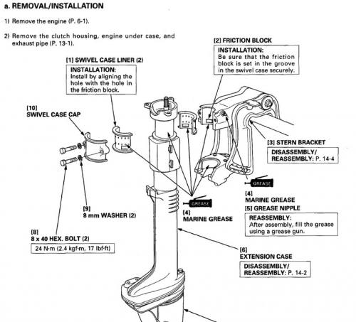

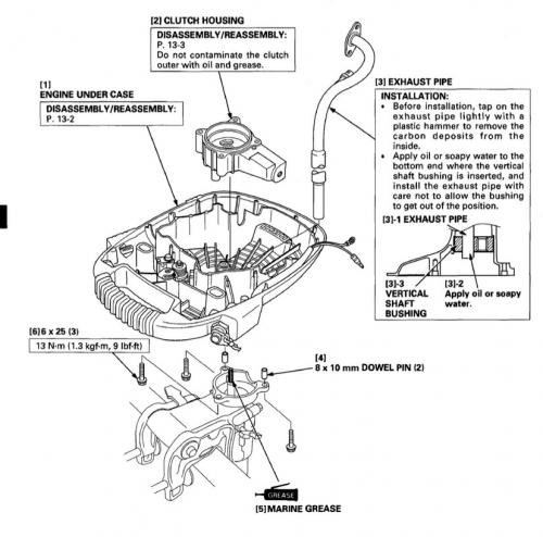

aggiorno stato filo:
vorrei verificare un rumore che fa l'albero trasmissione mentre gira (si sente di più quando decellera) è dovuto a ruggine della frizione o a cuscinetto andato.
pertanto vorrei separare gambo da motore per escludere che sia un problema nel gambo.
ho provato a smontare le 3 viti poste alla testa del gambo, riportate in figura che sembrerebbero uniche a giuntare corpo motore con gambo ... e pero il gambo non si stacca.
cosa mi manca ... per separare gambo da motore devo smontare tutto il motore?

aiuto - rumori ferraglia fuoribordo honda bf2.3
Su Yamaha 2 CV anni 80 mi era capitato di non riuscire a togliere gambo e dopo essere impazzito a cercare motivo non usciva deciso di agire con forza.....molta forza ...alla fine è uscito la causa era una boccola che collega albero motore con albero trasmissione scende al piede, si era arrugginita saldandosi all'albero....
Le mazzate ricevute non erano rassicuranti ma siccome per sostituire girante andava diviso e siccome la girante non pompava più quindi sarebbe rimasto fuori uso agito così di violenza. Alla fine andata bene.
Quindi controlla bene non ci sia qualcosa che blocca se così riempi di svitol o simile e poi forza
