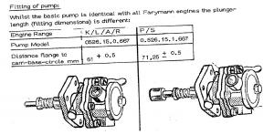

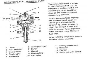

Credo di avere lo stesso problema con un Farymann R30. Livello olio al limite della capienza del basamento (3L). L'olio vecchio era molto liquido quindi sospetto trafilamento di gasolio dalla pompa AC. Il sintomo è stato il seguente: scoppio forte dal motore e fumo nero dallo scarico, poi riprende a funzionare regolarmente e dopo un certo periodo l'anomalia si ripete. Ogni volta che si verifica, trovo olio dappertutto nel vano motore. Dove hai trovato la pompa AC? Hai il codice del ricambio? Vedi foto ripresa dal manuale del mio Farymann...
#68
Non perdere tempo a cercare un pompa meccanica, mettine una elettrica, ti costa molto meno e risolvi sicuramente.
