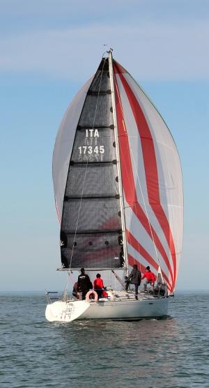

Questa è una situazione che si avvicina molto, vento leggero e foschia ma volare vola ! Thumbsupsmileyanim
