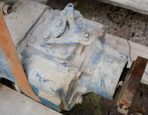

Ecco una foto dell invertitore.
L'attacco dovrebbe essere davanti la zona che ho tracciato in rosso ma nemmeno io lo vedo, come se mancasse una parte.
L'attacco è il n.19, la terza foto è di un invertitore con l'attacco.
Sono due riduttori diversi, di che anno é il motore di Adriano? Il mio dell'80 aveva il raffreddamento.
(30-11-2020, 20:00)Wally Ha scritto: Sono due riduttori diversi, di che anno é il motore di Adriano? Il mio dell'80 aveva il raffreddamento.
1979

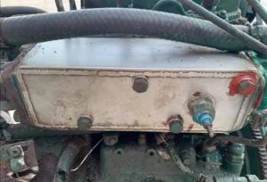

Scavando nella rete ho trovato questa soluzione al problema del collettore di scarico. A quanto pare é possibile farsi fare in pezzo opportunamente saldato che lo sostituisca. Bisognerebbe capire che giro per l'acqua e per gli scarichi hanno previsto. A naso dalla parte in cui entra l'acqua spinta dalla pompa conviene fare una camera stagna in moto che l'acqua sia guidata ad entrarenella testata. Per l'uscita invece come già detto prima, l'acqua defluisce senza entrare nei tubi di scarico.
Che ne pensate?
