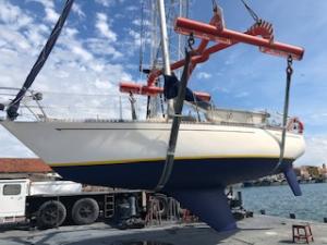

Ho acquistato un Ranger 32 progetto Gary Mull con deriva a bulbo (non oceanica).
Per questioni di profondità del fondo mio ormeggio ho bisogno di sapere quanto pesca la barca all'altezza del timone.
Il bulbo tocca i 180 centimetri, ma il timone è evidentemente più corto e conoscerne esattamente il pescaggio mi aiuta e decidere per un ormeggio di prua o, molto più comodo, per un ormeggio di poppa.

Immagino che la barca sia in acqua, se hai altre foto della carena perché non fai un a proporzione della foto? sai che peschi1800mm e nella foto misuri 50mm, non sará precisissimo ma non rischio un ormeggio se ho nelle peggiori condizioni meno di 1m sotto al timone.

(03-01-2021, 10:40)Wally Ha scritto: Immagino che la barca sia in acqua, se hai altre foto della carena perché non fai un a proporzione della foto? sai che peschi1800mm e nella foto misuri 50mm, non sará precisissimo ma non rischio un ormeggio se ho nelle peggiori condizioni meno di 1m sotto al timone.
Buonvento
... ovviamente!
no, purtroppo ho solo questa della carena e il fatto che sia stata scattata con un angolo acuto rispetto alla fiancata che falsa la prospettiva mi impedisce di ottenere risultti validi.

Questi sono i pianetti del ranger 32, è un progetto del 1972, in quel periodo immediatamente post progetti con chiglia lunga, non essendo ben sicuri della tecnologia della vtr si tendeva a fare timoni non molto profondi.
Se fai una proporzione con la chiglia il timone sembra profondo 1,20/1,25 dalla linea di galleggiamento.

Il timone pesca esattamente 130 cm, e comunque ormeggio di prua.
