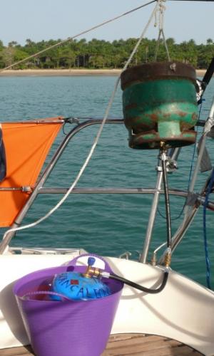

Consigli per autoricarica. Pesare sempre la bombola dopo averla caricata, per pesare è sufficiente una bilancetta tipo dinamometro che si usa per controllare peso bagagli, se si carica troppo si può sfiatare cautamente all'aperto finchè smette di uscire liquido. Comunque dentro le bombole da 3 Kg c'è un piccolo tronchetto di tubo che impedisce la completa ricarica delle bombole ed evitare esplosioni per sovrapressione per temperatura. Comunque tanta cautela.
Alternativamente, almeno per le Camping gaz, mettere la bombola ricevente dentro un mastello d'acqua: quando va in galleggiamento neutro è riempita a un livello prudenziale (verificato con la bilancia). Acqua dolce/salata cambia poco.
All'ottimo consiglio di Rob con cui ovviare alla mancanza di una bilancia, aggiungo quello di svuotare bene la bombola prima del travaso (in sicurezza, all'esterno e lontano da fiamme e sigarette), perché spesso resta all'interno dell'aria in pressione che non permette il riempimento totale.
Per riempimento totale intendo 2,5 kg cautelativi per una Camping o similare da 3 kg.

Può esserci problemino dal lato bombola ricevente: per esempio problemino di raccordo a senso unico per ricaricare una bombola "Butagaz Cubo" (carina perché in resina, non arrugginisce): il raccordo da diserbante **di entrata** della bombola ricevente aveva un microtappino a senso unico, nel senso permetteva al gas di uscire a tutta velocità ma non di entrare (quindi non la potevo ricaricare), è bastato togliere con uno spillo il frammento di plastica e il raccordo da diserbante è diventato integralmente a doppio senso.
Altre accortezze: mettere la bombola donatrice in un sacco dell'immondizia nero, quella ricevente in acqua fredda (o metterla prima in frigo, se c'entra), il travaso è più rapido.
Poi, meglio non tenere la bombola donatrice perfettamente verticale ma con un po' di inclinazione: dentro si può accumulare della sporcizia/limatura, i buchini del raccordo CGaz sono davvero piccoli... inclinandola un po' la sporcizia resta in una "bozza" del metallo e non va giù nella frusta.

La foto sopra per esempio, CGaz sconosciute quindi esclusivamente bombola locale senza regolatori né niente (oltre a stato di conservazione visibilmente alquanto dubbio): o era ricaricarsi le mie CGaz da solo o era stare sei mesi senza gas, conto presto fatto. O in altri posti erano bombole con dimensioni assolutamente incompatibili con la mia barca, quelle da 12kg dovrei tenerle legate fuori a poppa, ci manca anche aggiungere due bombole in tutto il casino che ho dietro Big Grin
Poi oh, se uno vuole suicidarsi con le proprie bombole in mezzo alla campagna, lontano da tutti, senza pericolo alcuno per gli altri, almeno a me interessa molto poco.
