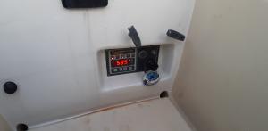

Giusto per concludere il mio intervento. L'anno scorso ho realizzato la nicchia in vetroresina. Questo è il lavoro finito. Non trovando un pezzo commerciale, l'ho dovuta realizzare, ma credo che meglio di così non si potesse fare. L'anno prima aveva trovato una teglia da forno in acciaio che avevo utilizzato come nicchia. Purtroppo in alluminio e delle giuste dimensioni non l'avevo trovata. Siccome alla fine faceva ruggine e sicuramente non era bella da vedere, l'ho realizzata in vetroresina utilizzando la stessa teglia come stampo. Poi l'ho resinata alla paratia creando un corpo unico. Ho tappato anche il foro precedente in alto a sinistra, si nota da un ombra. La posizione è un po' bassa, ma era l'unico posto dove riuscisse a stare senza interferire con gli altri comandi perchè, ovviamente, la nicchia dietro occupa più spazio del semplice quadro motore.
