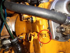

non appena mi sarà possibile raggiungere la barca proverò a registrare le punterie. Approfitto per un'altra domanda. A cosa seve questa rotellina vicino l'astina dell'olio del mio k34 (6cv)? allego una foto
grazie mille

Serve ad aumentare la portata della pompa d'iniezione nelle partenze a freddo. Se smonti quel carter vedi che agisce sulla forchetta che regola la portata della pompa, in pratica quel pomello che si tira verso il basso, non è altro che un cuneo che spinge il regolatore della pompa.
