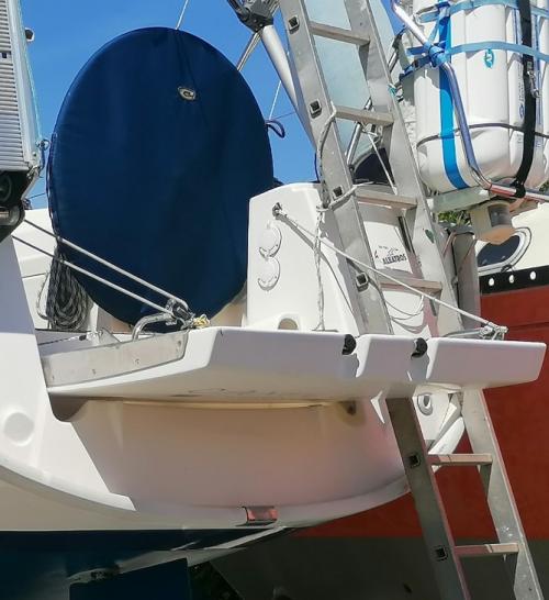

Ho un bavaria 31 con relativa plancetta elettrica
l'apertura e la chiusura avviene tramite un attuatore lineare da 2000N, simile a quelli di un apri cancello
La differenza sostanziale sta nel prezzo, quello per il cancello circa 100 € quello per il bavaria moltiplicato per 10, un ”furto”.
Non sono riuscito a trovarlo a meno, ho provato a scrivere al costruttore ma l’indirizzo email sembra non funzionare.
Qualcuno ha avuto un problema simile ?
L’unica soluzione per non spendere quella follia è un paranco, come da allegato
Ringrazio dell’aiuto

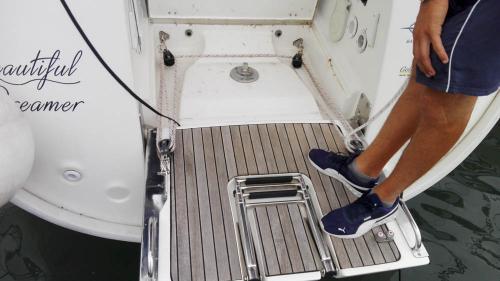

Ho una decina di amici che hanno il 40 Cruiser con il medesimo sistema per la plancetta.(alcuni funzionanti, alcuni con paranco) Il sistema ha leverraggi che poco aiutano il lavoro dei pistoni, che anche se sostituiti denunciano talvolta impuntamenti e cmq sono lenti nell azionamento. A mio avviso un economico paranco mette al riparo da problemi sempre in agguato. Il paranco in foto si usa bene? A vederlo, usando i poco favorevoli attacchi sulla plancetta dei pistoni, potrebbe essere piuttosto duro da azionare. Mi piace più esterno e collegato alle maniglia laterali.

A bordo sicuramente è meglio il paranco, molto più pratico. La comodità del motore è quando abbandoni la barca, alzi la plancia con il telecomando e cosi barca e plancetta rimangono più protette.
Ho provato due pistoni usati dopo averli smontati e bonificati. Funzionamento random. Ho preferito toglierli dato che mi scoccerebbe rimanere a plancetta bloccata, magari a meta' corsa mentre sono in mare. Con il paranco sto sicuro.
