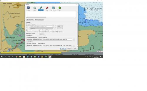

sto cercando di collegare l'uscita NMEA del software OpenCPN con l'ingresso sempre NMEA di un pilota Raymarine ST4000+.
L'ingresso del pilota collegato al gps funziona perfettamente, quindi la porta è ok.
L'uscita qualcosa butta fuori, ho provato con il tester.
MA nessun segnale compare sul display neppure la SOG.
Qualcuno ha mai provato? QUalche cosniglio? Qalche settaggio strano?
Grazie a tutti!

Ho dato per scontato che il sistema funzionasse completamente in acquisizione del GPS, funziona tutto da anni per fortuna, l'upgrade che ho provato a fare (mai provato) e di prendere dalla seriale com1 del pc anche l'uscita e mandarla all'autopilota.
Il dubbio che è che la COM funziona a 38600 baud e così deve rimanere se no perdo i segnali AIS, il dubbio è che la linea NMEA del pilota sia a 4800 baud. Hai idea se può essere questo il problema?

Sicuramente e' quello il problema, ho anch'io ho avuto lo stesso problema, autopilota 4800 baud e AIS a 38600, il sistema non riesce a gestire in contemporanea due GPS, io avevo provato con un miniplex, ma non ho avuto fortuna , alla fine ho risolto mettendo l'autopolita su un mini pc e l'ais su un altro mini pc.Cosi' funziona benissimo e ho il vantaggio di avere due cartografici (OpneCpn) con due GPS separati, se uno molla c'e' l'altro di back up.I mini pc non costano molto su Amazon e non consumano molto in termini energetici.
E' un rimedio da smanettone , pero' funziona e ne siamo contenti.

Update: ci sono riuscito!
Ho preso sul web un cavo di conversione USB-RS232 cercando di prenderne uno affidabile, installato il driver, collegati i fili, settato la diversa velocità della porta com in OpenCPN .!!
Il pc controlla il pilota, ha una piccola oscillazione iniziale e poi resta perfettamente sulla rotta impostata.
Quindi alla fine ho ben 3 COM: una dall'AIS (con anche i dati del gps), una dal convertitore seatalk-nmea per gli strumenti e la terza in uscita per il pilota.
Molto soddisfatto. Grazie Stranizza.

Non ci sono due gps ma solo uno, il gps entra nel VHF/AIS, da qui escono tutti i dati completi a vanno alla COM1, alla COM2 arrivano solo i dati convertiti dal Seatalk Raymarine, e la COM3 è solo in uscita.
La configurazione è stabile, testata per molte ore.
