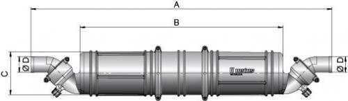

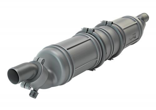

Salve amici,
riapro questo vecchio 3d aperto da me 9 anni fa ( sigh!! ) perché ormai esausto di dover riparare la marmitta volvo. In questi giorni ho rillevato solo lieve trafilamento di acqua ma le riparazioni fatte negli anni sono davvero tante. È ora di dire basta. Ahimè l attuale è installata sotto la cuccetta quindi c'è poco spazio in altezza per una convenzionale e collaudata marmitta in plastica a parallelepipedo (tipo vetus per capirci). Avrei trovato dal catalogo Vetus il modello nlp345 che è più stretta dell originale ma più lunga. QUINDI non credo di avere problemi di montaggio (dovrei solo accorciare gli attuali tubi di circa 25 30 cm). La volvo è dichiarata 7litri mentre questa Vetus è 5litri entrambe sono adatte a motori fino a 30cv contro i 19cv del mio md2020. Ho fiducia nella qualità Vetus ma un po meno per questo modello specifico composto come un puzzle in plastica
Avete pareri? Esperienze?
[hide][attachment=47562][/hide]
[hide][attachment=47561][/hide]

#78
Quella postata é un silenziatore o viene spacciata come water lock?
#79
Wally,
se ti riferisci a quella del mio intervento è nella categoria marmitta/silenziatori. Anche dfacendo 2 conti il volume è generoso (5 litri) sviluppato in lunghezza piuttosto che in altezza e larghezza
Quali sono le tue perplessita?
BornFree
(02-08-2021, 09:44)Wally Ha scritto: Quella postata é un silenziatore o viene spacciata come water lock?
#80
La mia perplessitá é che un buon sifone si sviluppa in altezza non lunghezza, io ho quella verticale e per il luogo dov'é montata é perfetta.
Un rimprovero alla Vetus, perche fanno i portagomma solo angolati e non anche dritti? Ho perso un sacco di tempo partendo dal pieno...
