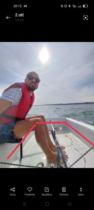

... Tanto per farvi capire... Nella foto ho tirato alcune linee rosse che dovrebbero delimitare l'area della coperta che andrei a rinforzare con la vetroresina. Le "pareti" e la struttura centrale dove ci sono i bozzelli e la deriva sono in vetroresina e secondo me fungerebbero bene da sostegno del nuovo fondo in vetroresina...

Riguardo al lavoro sulla coperta, penso che se flettono punti specifici e limitati li puoi rendere più spessi e resistenti come dici tu da 'sopra' ma se è tutto che si flette la vedo più difficile e comunque laborioso.
Forse sarebbe meglio dei rinforzi da scafo a coperta nei punti più sollecitati immagino hanno più effetto e anche se lavoraccio dovendo tagliare parti e poi ricostruire comunque non di più che ricoprire tutto.
Ciao, grazie per la risposta... Ho paura che andando a forare la coperta dovrei poi provare anche a sostituire gli attuali supporti scafo-coperta ed è un lavoro che non credo di poter/saper fare...
Le fessure sono limitate ad alcune zone, oggi provo a passare al circolo per fare qualche foto di dettaglio.
In attesa delle foto per valutare le crepe di cui parli concordo con Ventopermettendo; se flette tutta la coperta difficilmente risolvi con un fondo in vetroresina a meno di non farlo di uno spessore non banale.

la parte che flette è l'interno dello scafo mentre "i bordi" sono molto rigidi però, non essendo più un ragazzino, quando viro e cambio bordo comunque sposto il peso (77kg) internamente.
Non credo che le crepe interessino punti rinforzati.

Di vecchie barche in VTR con crepe così se ne vedono tante secondo me non è . qualcuno che si intende sul serio di materiali ecc mi smentirà ma a me non sembra nulla di drammatico piuttosto che fare qlc di posticcio sopra io la userei così male che vada si lascia andare un po' a quel punto non hai nulla da perdere a interviene pesantemente a tagliare e riparare ecc
Mi dà l'impressione che si stia staccando la vernice aggiunta, che magari è più rigida e non segue le flessioni dello scafo. Ho avuto per anni un FJ Nautivela, uno di quelli arancioni, ed era completamente diverso, al punto che la tua barca non mi sembra neanche un FJ. Comunque era uno scafo molto rigido, sinceramente rinforzare il fondo non credo che sia facile da realizzare, per garantire la tenuta dovresti togliere tutto il gelcoat per arrivare alla vetroresina su cui appoggiare il nuovo strato, poi rifinire il tutto. Mi sembra un lavoro eccessivo per uno che ha un dubbio su come cambiare due rivetti.

era pieno di microcrepe sul gelcoat della coperta, alcune esclusivamente estetiche, alcune decismente piu' profonde ed in punti un po' critici.
per le micro non ho fatto praticamente nulla, per quelle piu' profonde ho prima scarificato allargandole, stuccato e poi un belin a rinforzo.
la coperta infine e' stata totalmente resinata, aggiunta di sabbia silicica per l'antisdrucciolo e quindi riverniciata con (se non ricordo male) una poli bicomponente.
confermo che le flessioni in alcune parti degli scafi sono nel DNA proprio perche' il rinforzo serviva nei punti di maggior stress, ma in linea di massima si cercava la leggerezza (e talvolta l'economia).
attualmente naviga ancora, ovviamente alcune microcrepe sono risaltate fuori, ma solo nella vernice, nelle zone di maggior flessione, ma strutturalmente e' ancora una roccia
consiglio spassionato, focalizza le attenzioni sulle lande, cedono dall'interno (varrebbe la pena di fare 2 tappi di ispezione in prossimita' di esse)

La coperta è pasrtugnata orribilmente con prodotti inadatti. forse era gia verniciata prima. Le crepe non sono preoccupanti strutturalmente.
non sembra neppure cosi vecchio ma piuttosto mal tenuto. ha il buco per lo spi e quindi era un regata da nuovo.
a questo ponto tienilo cosi e cerca almeno di capire chi era il cantiere per curiosità.
