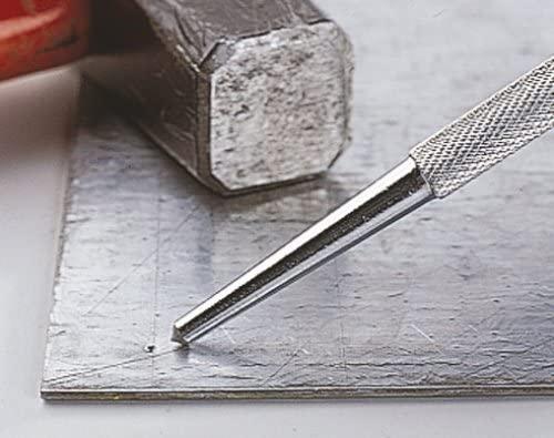

A parte battere come un disperato con il martello di Thor (con il mio martello non ho sortito alcun effetto), c'è qualche altro trucco per chiudere una falsa maglia? La saldatura non è possibile. Magari stringere e deformare i "pistolotti" con una morsa?
Mazzetta su incudine o pressa ... morsa inutile
Oltre al martello usare un bulino o punzone.
Bulinare al centro dei pippoli che allargandosi restano incastrati nel foro
io ho sempre pestato con una mazzetta appoggiando la falsa maglia sul telaio esterno di un tombino.
...... che è un incudine perfetto!
(08-06-2021, 12:26)don shimoda Ha scritto: Oltre al martello usare un bulino o punzone.
+1
