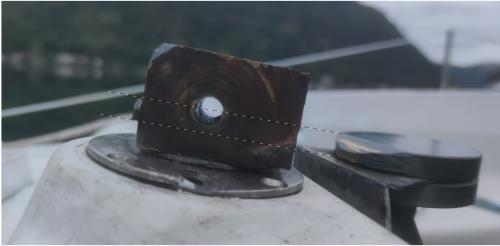

Che faticata.. ho messo la muta e sono stato un ora ammollo. Ho notato tre bulloni che ho svitato. Il timone è sceso con tutta l'anima. Secondo me è un sistema orribile.

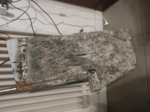

In ogni caso la pala è marcia in molti punti. Ora la lascio nella mia automobile per almeno una settimana. L effetto serra farà il lavoro di un forno per asciugare la mia povera pala. Poi la carteggio al meglio, 4 mani di impregnante e poi la rivesto con vetroresina e finisco con jelcoat. Secondo me, una volta asciutta e vetroresina non diventerà più pesante di quando l ho tirata fuori dall' acqua zuppa e impregnata.. suggerimenti?
Beh 2 foto di sti bulloni che son curioso. l'effetto serra non aiuta, al contrario sarebbe da tenerla in acqua dolce per lavare il sale dal legno inquanto igroscopico.
Se la pala è marcia come dici andrebbe valutata di falrla nuova, da verificare la corrosione di parti in inox sppratutto su saldature.
Per asciugarla invece andrebbe tenuta al sole dove l'umidità evapori facilmente., sai che puzza in macchina?

Beh... La barca sta in un lago quindi l acqua è dolce di suo ma, hai ragione per la puzza in macchina.. infatti l ho tolta il primo giorno. Le parti in acciaio sono in ottimo stato. I bulloni sono rimasti in barca ma, ti posto la foto del fermo che pulirò a dovere. Sono dell' idea di coprire la pala con la vetroresina e jelcoat ma aspetto almeno una settimana per farlo asciugare.
