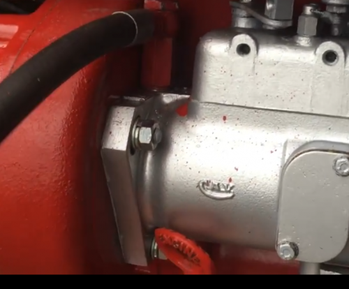

Ciao a tutti, a causa di una perdita di acqua di mare dal collettore di scarico del mio MD7A si è riocoperta di ossido/ruggine e si è bloccata la sottostante leva per lo spegnimento del motore.
Vorrei smontare la pompa di ignezione e "ripulirla".
Sono preoccupato soprattutto dal collegamento con la distribuzione e da uno dei tre bulloni che collegano la pompa al carter della distribuzione stessa.
Parlo della pompa 840114 dell CAV che ha una flangia di collegamento a 3 bulloni :
Uno dei bulloni mi sembra inaccessibile. Quello "dietro" la ponpa stessa.
Sbaglio?
Qualcuno di voi ha esperienza?
Mi sto spulciando i manuali che si trovano on line ma non mi sembra di vedere fino ad oggi un capitolo dove si parla dello smontaggio della pompa.
Smontare i tubi di arrivo, e spurgo del gasolio nonche di inivo agli iniettori mi sembra molto più facile. Sto sottovalutando la cosa?
Grazie a tutti anticipatamente
AV

Se il dado difficile è questo:
allora la discussione ricordata da Rob potrebbe essere utile
https://forum.amicidellavela.it/showthread.php?tid=137743&page=3
(in particolare le ultime 2 pagine)

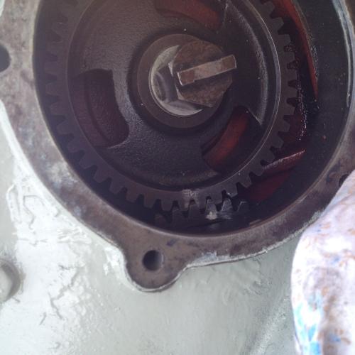

Ho il tuo stesso motore e ho tempo fa, smontato la pompa.
Fatta la premessa, ti dico che non puoi togliere la pompa solo svitando i tre dadi poichè devi togliere anche il carter situato dall'altra parte del motore (quello dov'è montata la pompa dell'acqua) e estrarre l'ingranaggio situato sulla pompa di iniezione facendo attenzione ai simboli di allineamento con gli altri ingranaggi del motore per mantenere la fase.
Manovra lenta se il vento stenta, manovra lesta se il vento infesta!
Ti ho trovato una foto dell'ingranaggio per spiegami meglio.
quoto quanto scritto da Ulixe, ed aggiungo che togliere la pompa e' una operazione delicata per via della fase che va tenuta sotto controllo, altrimenti i malfunzionamento sono garantiti... Inoltre. una volta svitato il dado da 17 o 19 che trasmette il moto alla pompa dell' acqua, l' ingranaggio resta libero di muoversi, e quindi e piu' facile ancora perdere il riferimento.... pulire bene gli ingranaggi dall' olio motore, e fare dei segni di riferimento con degli uniposca con gli ingranaggi laterali e sottostanti..... ma, mi chiedo: se la perdita d' acqua e' dal collettore di scarico e la leva di fermo del gasolio si puo' ripristinare semolicemente con dello svitol, perche' smontare la pompa d' iniezione , e non il collettore di scarico, che a quanto ho capito, e' quello che ha i problemi piu' seri.... ovvero la perdita di acqua di mare...
inoltre, dalle foto, risulta evidente che il motore Volvo MD7a non ha nulla a cui spartire con il motore Perkins.... nel Volvo la pompa CAV e' tenuta ferma da tre dadi del 13, la terza delle quali rimane infilata in uno spazio angusto tra il collettore di scarico, il corpo motore, e la pompa di iniezione, e si raggiunge con una chiave a brugola con prolunga. inoltre, anche solo allentando i dadi, che consentono la rotazione del corpo pompa, bisogna fare attenzione ai riferimenti per la messa in fase che saranno presenti sull' accoppiamento in corrispondenza del dado esterno piu' visibile....
errata corrige; non chiave a brugola ma chiave a tubo da 13mm....
