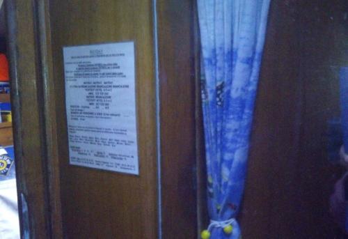

Un trucco per fare imparare la base della radio? Foto presa da seduto sul gabinetto: lì davanti hanno tutti il foglio con la procedura Mayday, istruzioni per la radio e compagnia.
A partire dai 6-7 anni di età dopo tre giorni conoscono tutti esattamente l'alfabeto fonetico, cosa fare con la radio in caso di emergenza, l'mmsi della barca, i numeri di telefono importanti, ecc.

Ottima idea, sicuramente efficace
P.s.: anche se forse un po’ angosciante, neanche sul cesso si può stare tranquilli ????

Idea ottima,consiglio pero' di plastificare il foglio e di attaccarlo con del velcro,alla bisogna si stacca e si porta in radio

Geniale!
Si potrebbe avere un'immagine dettagliata del "foglietto"?

Ciao Angelo,
è plastificato e ce n'è uno uguale alla radio
ps non so se si vede l'immagine è piccola, sotto c'è il Navtex con un bollettino meteo adriatico di Split radio, bella propagazione notturna ricevo Split, La Maddalena radio, Ostenda, ogni tanto dei Paesi scandinavi (a parte Francia UK Irlanda e Spagna)

Immaginavo,infatti non avevo dubbi che ne avevi un altro in radio.Noi ne abbiamo uno simile in radio e un altro plastificato nella borsa documenti.

In realtà l'ITU raccomanda qualcosa di diverso rispetto a quanto riportato nell'esempio di Rob: raccomanda (anche se trasmessi in sequenza) di utilizzare prima la "richiesta di soccorso" e successivamente il "messaggio di soccorso". E' nel messaggio di soccorso (oltre a ripetere quanto trasmesso nella richiesta di soccorso) che si trasmette la posizione, la natura del pericolo, il numero di persone a bordo ed altre informazioni utili. Tutto questo nel protocollo ha una sua logica: la richiesta di soccorso serve ad "allertare" chi è in ascolto preparandolo a ricevere ulteriori informazioni di vitale importanza. Questo è quanto prevede l'ITU (visto che è stata citata) poi ovviamente ognuno fa quello che meglio crede.

Leggendo il testo mi sembra che i momenti per il distress dsc siano tre: alert - call - message; punto 32.13A: "le stazioni dsc possono trasmettere il call e il message subito dopo aver dato l'alert", alert via dsc come punto 32.13E, cioè prima inviati in digitale dati barca, posizione e eventualmente natura del distress, in seguito in fonia il call punto 32.13C, infine il message punto 32.13D.
Le radio non dsc (punto 32.13B) possono solo trasmettere call e message.
No?

Sempre con trasmissioni distinte (mentre nel tuo "foglietto hai unito "distress call" e "distress message "). Il mio post voleva solo rendere esplicito il motivo per il quale l'ITU, correttamente, ha previsto tutto questo). Ripeto, mi sono permesso di dettagliare il protocollo solo perché hai citato l'ITU...
