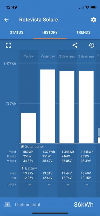

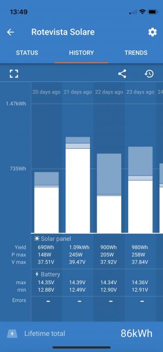

Aggiornamento dopo almeno tre scariche profonde:
tutto bene, il litio fa davvero la differenza con il solare, dai grafici dell'mppt ora sono a 1.4kwh die praticamente sempre, mentre prima ... lo vedete anche voi
Le giornate sono ugualmente soleggiate e rispetto a prima il giorno si sta anche accorciando.
In carica e scarica si comportano benissimo.
Dopo 3 ricariche + una decina di giorni di carica solare hanno un efficenza di scarica del 90% ma in realta mi rimangono ancora 100A , credo che con il tempo il valore reale si avvicini al 95%

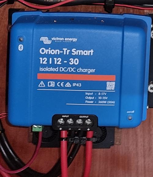

Un'ultima domanda non ho chiarissimo se l'orion per un sun odyssey deve essere isolated o non isolated
Grazie mille ancora
#97
Non mettere l'Orion in un posto chiuso - scalda come un dannato.
In teoria le batterie dovrebbe stare in un vano areato, ma meglio un vano chiuso fresco che uno aerato ma vicino al motore (dove ci sono 50 gradi).
Non metterei batterie al Pb in un posto chiuso, ma LFP non avrei problemi.
Non isolato. Non c'è nessun vantaggio ad averlo isolato su una barca che ha tutti i negativi a massa.
Il punto è che costano sostanzialmente uguali e a volte trovi quello isolato che scontato costa meno di quello non isolato, quindi scegli quello che trovi a meno.
Trovi un sacco di video utili che ti fanno vedere come usare i Lynx - cerchi su youtube e ne trovi a sacchettate.

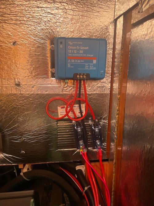

(14-10-2022, 12:35)AndreaB72 Ha scritto: Non mettere l'Orion in un posto chiuso - scalda come un dannato.
confermo, io l'ho messo in sala macchine al posto del diodo, se vedi nella foto c'è ancora l'impronta delle lamelle di raffreddamento del vecchio diodo separatore. l'unica soluzione che mi è venuta in mente è di aggiungere una ventola di aerazione del vano puntandola sull'Orione per farreddare l'intero vano.
La comodità è che hai già tutti i cavi quasi pronti, l'unica cosa che mi era sfuggita : l'alternatore aveva un filo piccolo che serve a regolare la tensione di uscita compensando la perdita sul cavo, su Bavaria/volvo è collegato sul banco dei servizi, devi spostarlo sulla batteria motore altrimenti l'alternatore fa uscire 14.4v, corion li abbassa magari a 13,8, il feedback di 13,8 torna all'alternatore che alza la tensione a 14,6 in uscita e parte in loop di feedback finché arriva a 16v perché pensa di dover compensare e ti ritrovi con la batteria motore che carica a 16v
Qui il bello del bmv712, avevo tutto monitorato con il telefono alla prima accensione e ho visto le tensioni sballate, da li sono andato a ritroso per capire qualora il problema.
