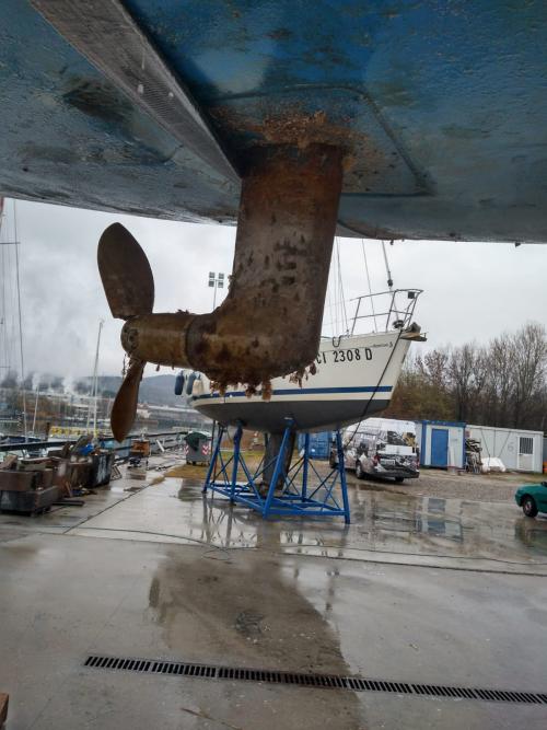

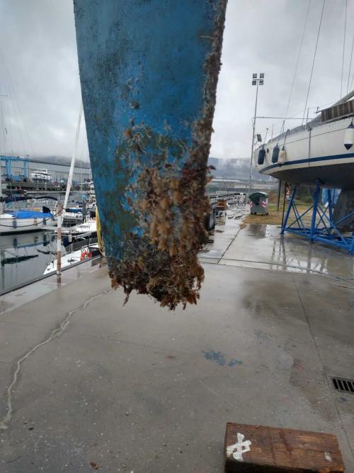

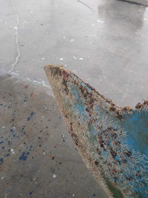

Sono dello scorso anno. Fine 2020 avevo saltato di fare carena, situazione dopo 18 mesi ed autolevigante. Ovviamente si è popolato dove navigando un pò alla volta l'autolevigante si è consumata.
La carena aveva solo limo
