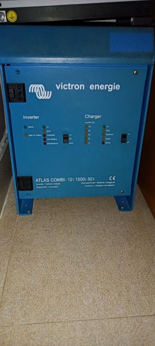

Così e’ con il mio Victron Atlas Combi (non parlo di Quick che non lo conosco … e per quel poco che ho letto … lascerei perdere il confronto).

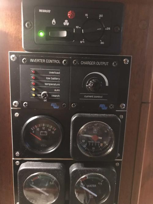

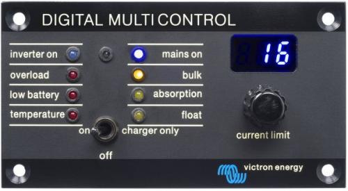

Il CB ha un comando remoto con un potenziometro atto a regolare gli ampere max assorbiti/erogati in ricarica. Ovviamente è un top di gamma ed è costruito apposta …
Il mio unico dubbio, era se alimentare da CB l’impianto (cosa che mi SEMBRAVA strana fino a 6 anni fa … e non avrei fatto) …. ma l'han fatto dei professionisti ed io volevo solo sapere se, per caso, ha delle controindicazioni oppure no (come penso visto che l'ho lasciato come trovato).
Il “remote control è questo (non esattamente perche' essendo vecchio, ora non trovo la foto ma il concetto e' idem) ed e' dotato di potenziometro per l'utente. Il potenziometro, serve per non assorbire troppo dalla Imarroncinichegalleggiano.... e, di conseguenza ... erogare piu' o meno Ampere alle batterie.
Allego anche una foto del mio quadro dove si vede il remote completo (di vecchio tipo).

Se avesse acquistato un CB che fa anche da INVERTER, il lato corretto e' il lato impianto (come spiegavo portando il mio caso).
@giulianotofani, e' chiaro cosa fa il mio switch a tre vie ON/OFF/Search ed il potenziometro.
Anche la Victron, nei suoi mille schemi, disegna il Multiplus (idem mio AtlasCombi), attaccato lato impianto (e non credo sian trovatelli eh ...).
