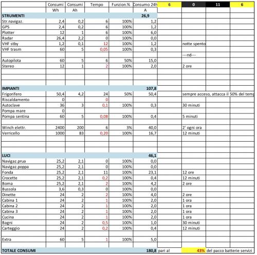

Allego la bozza di calcolo che ho buttato giù, tutt'ora in corso di verifica e ovviamente alquanto teorica....
Questo foglio ipotizza 6 ore di vela diurna, strumenti accesi, no radar, pilota metà del tempo, usando i winch fiocco elettrici e virando spesso (si potrà virare meno, o usare le maniglie), 11 ore di fonda notturna e 6 ore di fonda diurna, frigo acceso fisso, luci e lucette, autoclavi etc calcolate a forfait.
Cambiando le ore di vela, diurna o notturna, e/o usando con più parsimonia le utenze i risultati cambiano.
E sì, probabilmente sono conservativo in questi calcoli, infatti problemi seri di energia, negli ultimi 3 anni, non ne ho avuti.
Avere un'idea dei consumi e' una ottima base di partenza (pochi o tanti che siano. Io non ho difficolta' a dirlo sono sui 100-120 Ah giornalieri che e' il 20-25% del BS da 485 Ah utilizzabile fino al 50% DOD [ma con i pannelli / eolico da quest'anno sono in bilancio praticamente neutro).
Pero' delle due l'una ... ci dichiari consumi in 24 H da 150 Ah e dall'altra parte ci dici che in un'oretta di motore te la cavi.
Questo non torna.
Ammesso che delle batterie sigillate accettino un 15% (di solito, partono piu' avide ma calano presto e piu' o meno quello e') ... il conteggio verrebbe sui ca. 50-60 Ah ... che non e' neanche la meta' dei consumi giornalieri.
I 50-60 Ah di ricarica sono anche compatibili con un alternatore standard (barca relativamente recente) da 100 A (non di potenza che non mi pare ci siano stati dichiarati interventi su quel lato) che altrimenti avrebbe "fritto" (e che ... sono batterie litio mascherate ?!? Smiley3).
Quindi una ricarica da alternatore (seppur non ottimizzata e quindi limitata de facto al 80% ... forse qualcosa di piu' ma difficile arrivare oltre) necessita di diverse ore ... almeno 2-3 H per avere i 120-150 Ah di nuovo disponibili.
Forse hai pannelli solari o eolico o ... ?!?
