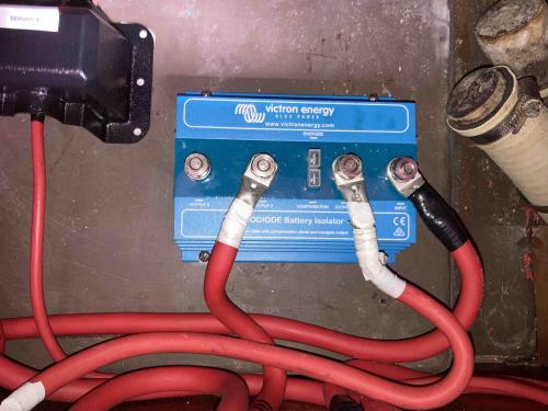

Mah …. Hanno montato argodiode come se fosse un semplice parallelatore fra la batteria motore e le batterie servizi.
Ora, se questa configurazione di “parallelo” ha anche una validità in certi casi (oggi : pochi !), nel caso di @jacques funzionava sia durante la ricarica da alternatore (ok) che (deleterio) quando il banco servizi diventava (dopo un po’ di consumo) più scarico … invalidando soprattutto la sicurezza di avere una batteria motore sempre carica.
La corrente fluiva fra i banchi motore —-> servizi … anche nel momento meno opportuno … e cioè: durante il consumo !!

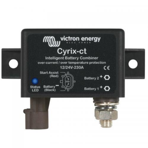

Allora, sarebbe stato meglio averci messo un parallelatore VSR da … pochi euro … che non argodiode. Almeno il parallelo avrebbe funzionato bene (cioè solo ad un voltaggio elevato [in ricarica da alternatore]).

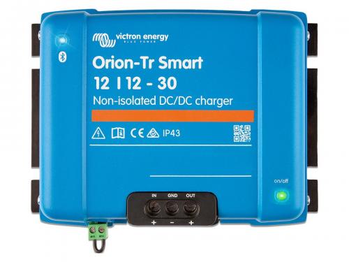

Vediamola in positivo : ora @jacques ha già l’impianto a posto per interporci il DC-Dc (salvo le dimensioni dei cavi che 35 mmq non entrano).
Se @jacques non volesse spendere per un DC-Dc (tipo un Renogy Dc-Dc da 40 A oppure un paio di "Orion dc-dc smart charger" di cui uno da 30 A e l'altro da 18 A) … basta ci metta un parallelatore VSR un po' dimensionato tipo un Cyrix-CT (forse, per 10 urini di differenza, meglio quello un po' piu' tosto da 230 A perche' ci passa anche la corrente durante le operazione di disancoraggio se il salpa e' sul banco servizi).
Importante è togliere il separatore argodiode da quella configurazione.

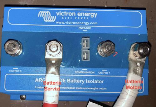

Già....infatti, invece di far entrare l'alternatore sull'input dell'Argodiode, e fargli ripartire la corrente sui due output (BM e BS), hanno collegato l'alternatore alla BM, e quest'ultima all'input dell'Argodiode, che "ripartisce" sulla sola Batteria Servizi.

Giusto per far capire quanto poco ha senso quello che è stato fatto.
Il ripartitore in quella configurazione fa passare la corrente la corrente dalla batteria motore a quella dei servizi e impedisce che la corrente passi nella direzione inversa.
In pratica la batteria servizi scarica la batteria motore - potrei (quasi) capire il contrario visto che il banco servizi è tipicamente molto più grande, ma qui abbiamo una batteria piccola ottimizzata per gli spunti che passa continuamente corrente ad un banco grande.
Non mi dite MAI il nome dell'installatore; non lo voglio sapere!

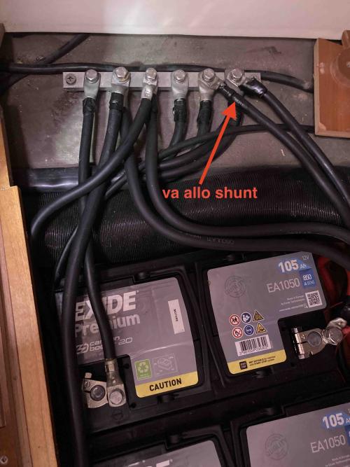

Ho anche qualche dubbio sul cablaggio complessivo. Da quello che dice jacques la versione originale era con due batterie e un deviatore; quindi, passando ad una configurazione con motore e servizi separati, andrei a controllare se effettivamente il cablaggio della parte motore è stato separato dalla parte servizi.
Il punto di ... cmq è sensato - in questa situazione "basta":
- mettere un DC/DC al posto del ripartitore (che è semplicemente il prodotto sbagliato)
- cambiare tutte le batterie
- ricablare dove serve (shunt, per esempio, perché probabilmente è montato male)
Assumendo una spesa di circa 200EUR a batteria e il DC/DC Victron su Amazon a 270EUR, siamo sui 1000-1100EUR di materiale più il lavoro. A occhio sono un 10 ore di lavoro.
Riutilizzando il ripartitore e facendo l'impianto "tradizionale", si risparmia il DC/DC.

In effetti la foto nel #65 avrebbe un minimo di senso a cavi invertiti, perché almeno preserverebbe il riavviamento.

@gabriele ... pour parler ... direi che inversione dei cavi non ha proprio senso, mai (neanche in quel senso ma figuriamoci l'opposto ... Qui l'installatore ha avuto cervello eh ...[ahahah] ).
Non ha senso montare una separazione con DIODO come e' stato fatto ... ne' in un senso ... ne' nell'altro.
Ma stiamo parlando di assurdità' e ci stiamo addentrando in un campo che ha le "basi" sbagliate.
SE l'intento era di montare un parallelo : doveva essere montato un parallelatore
SE l'intento era di montare un charger DC-DC : doveva essere montato un DC-Dc

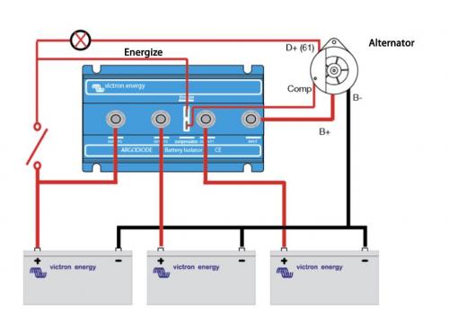

SE l'intento era di separare semplicemente : dove essere montato argodiode con INPUT=alternatore e OUTPUT1-->BM e OUTPUT2--->BS (idem opposti ma ambo su OUTPUT e non su sbagliato INPUT dove deve esserci SOLO la fonte di ricarica).
Installatore per fare questo collegamento attuale (sbagliato), immagino (e lo penso) abbia gia' "semplificato" il lato alternatore collegando il B+ al motorino di avviamento (20-30 cm di cavo).

- se @jacques vuole "efficentare" la ricarica da alternatore, ha senso il DC-DC (deve solo comprarlo e far entrare i cavi da 35 mmq nel connettore del DC-DC)

Il "separatore" andrà' ricollegato bene allungando il cavo B+ da alternatore ---> INPUT dell'argodiode.
Il parallelatore rispetto al separatore (il montaggio sarebbe semplice idem DC-DC ed attaccherebbe anche i 35 mmq quindi lo potrebbe fare in completa autonomia, facilmente) ha un'efficenza di ricarica migliore perche' non ha caduta voltaggio ma due svantaggi :
1) una sofisticazione ulteriore perche' e' roba attiva quindi e' piu' soggetto a guasti
2) nel suo "ragionamento" sui voltaggi (aprendo e chiudendo il parallelo), lo fa improvvisamente a tutti gli Ampere possibili che fluiscono liberamente ... cosa che non fa bene.
Ricordo sempre che il ns. ottimo AdV @rmv2605D era contentissimo del parallelatore ed aveva batterie decennali (con BM=piombo e BS=gel) ma aveva un alternatore di potenza ben configurato con regolatore adatto alla tipologia delle batterie servizi (GEL Sonneshein cioe' le mitiche DRYFIT [le migliori gel sul mercato] che costano $$$$$).

Che fosse sbagliato e contronatura l'ho detto appena l'ho visto (#53). Ma avere la batteria piccola che prende, senza ritorno, dal gruppo grande è meno insensato. Big Grin
Se lo shunt è nello stesso punto in cui mette la pinza amperometrica, elimina almeno il dubbio sul setup dell'amperaggio nominale.

Mi sono fatto tutta una scaletta di "indagini" da fare, forse mercoledì riesco a fuggire alla barca.
1. individuazione dello shunt, verifica del suo collegamento, verifica che sulla barra negativi non ci sia altro se non i negativi delle batterie. Verifica se anche la batteria motore è sulla stessa barra o meno. Se c'è altro, vedere di cosa si tratta.

Aggiungo solo una nota sul diodo-gap :
Presupponiamo che il voltaggio “mangiato” dal diodo del Victron argodiode sia di 0,5 (a voltaggi bassi diminuisce quindi potrebbe anche essere stato regressivo ma consideriamolo fisso).
Il BS è stato rilavato di volt 12,02 ?!?
Risposta : si (dopo tot tempo volt 12,25)
Allora : la BM potrebbe essere a 12,02 + 0,50 = volt 12,57 (dopo tot tempo 12,25 + 0,50 = 12,75)
Poco compatibile con un consumo di 17 Ah ?
Può essere (si) … ma era supportato dalle altre 4 che non fluivano come corrente ma ci sta che lo shunt del BMV non rilevi perfettamente …
Lo stesso conteggio potrebbe essere fatto anche per diodo-gap = volt 0,30 (non so, potremmo misurarlo ma solo dopo una certa scarica, non facile da vedere con certezza) dando una BM a volt 12,02 + 0,30 = volt 12,32 (dopo tot tempo 12,25 + 0,30 = 12,55).
La BM … finché non si scarica parecchio il BS (fino a volt 11,80 come detto da Mister X) risulterebbe sempre con voltaggi interessanti (e superiori).

(15-01-2023 14:20)Gabriele Ha scritto:  ...
Direi che non sarebbe "meno insensato" : e' errato perche', (giusto per precisare a pro di chi poi ci leggera'), invertendo i cavi, non avrebbe funzionato la ricarica ... (attaccata ad alternatore c'e' la BM).
Come giustamente hai fatto notare tu per primo ... argodiode e' proprio sbagliato configurarlo con due soli cavi.
Mister X e' stato "bravo" (ahahah) ... nel fare "il casino" ... a far funzionare la ricarica da alternatore (e chissa' cos'altro che son mica sicuro che p.e. il CB Quick 220V lo abbia lasciato sul BS o abbia invece fatto anche li' un colpo di genio ...).
Che il BMV funzioni o no ... era ed e' il minore dei mali ...
E meno male che il BMV funzionava male ... che cosi' @jacques ha avuto modo di accorgersi del casino (in questo una nota positiva : l'impianto verra' sistemato che in quel modo era pericoloso in maniera subdola non completamente manifesta !).

Prime considerazioni:
1. è "apparso" un nuovo cavo su Argodiode. Domani sentirò l'installatore se l'ha messo lui (per forza...). Adesso ho un cavo in input (da batteria motore?), il cavo di output verso i servizi, e un altro cavo che va all'interruttore del parallelo.
2. non riesco a seguire i cavi nel loro percorso, anche perché sono da solo (non ho nessuno che mi "muove" il cavo per vedere qual'è dove sbuca. Vedo però la barra negativi (foto), con un doppio allaccio che porta allo shunt.
3. lo shunt ha un cavo nero dalla barra negativi, ed un altro cavo nero che se ne va nelle viscere della barca. Lo shunt è a circa due metri lineari dall'argodiode e a circa 3,5-4 metri dal pannellino del B.Monitor Victron.
4. Sul Vicrton, a utenze staccate, leggo 12,76v sulla BM e 12,31v sulle servizi. Misuro col voltmetro sui morsetti, e leggo rispettivamente 13,29v e 12,89v (su tutte e 4, giacché in parallelo). Manca mezzo volt.

Al di là dell’apparizione …. (non mistica !!), adesso mi pare che tu abbia palle e polvere per capire e gestire al meglio …
Questo è quel che conta.
Ps : INPUT dovrebbe provenire da alternatore e non da batteria BM
